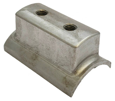

Vous avez du trouver un truc comme ça (je n'ai jamais démonté de dynamo)
C'est ça le noyau de fer doux qui est entouré par le bobinage en rectangle courbé du stator.
Cette matière (fer doux) a la propriété de se souvenir qu'elle a été aimantée et reste aimantée un certain temps après qu'on arrête de l'aimanter (avec un aimant permanent qu'on place tout près , ou un bobinage dans lequel on envoie du courant (le stator)).
On appelle cette propriété la "Rémanence"
