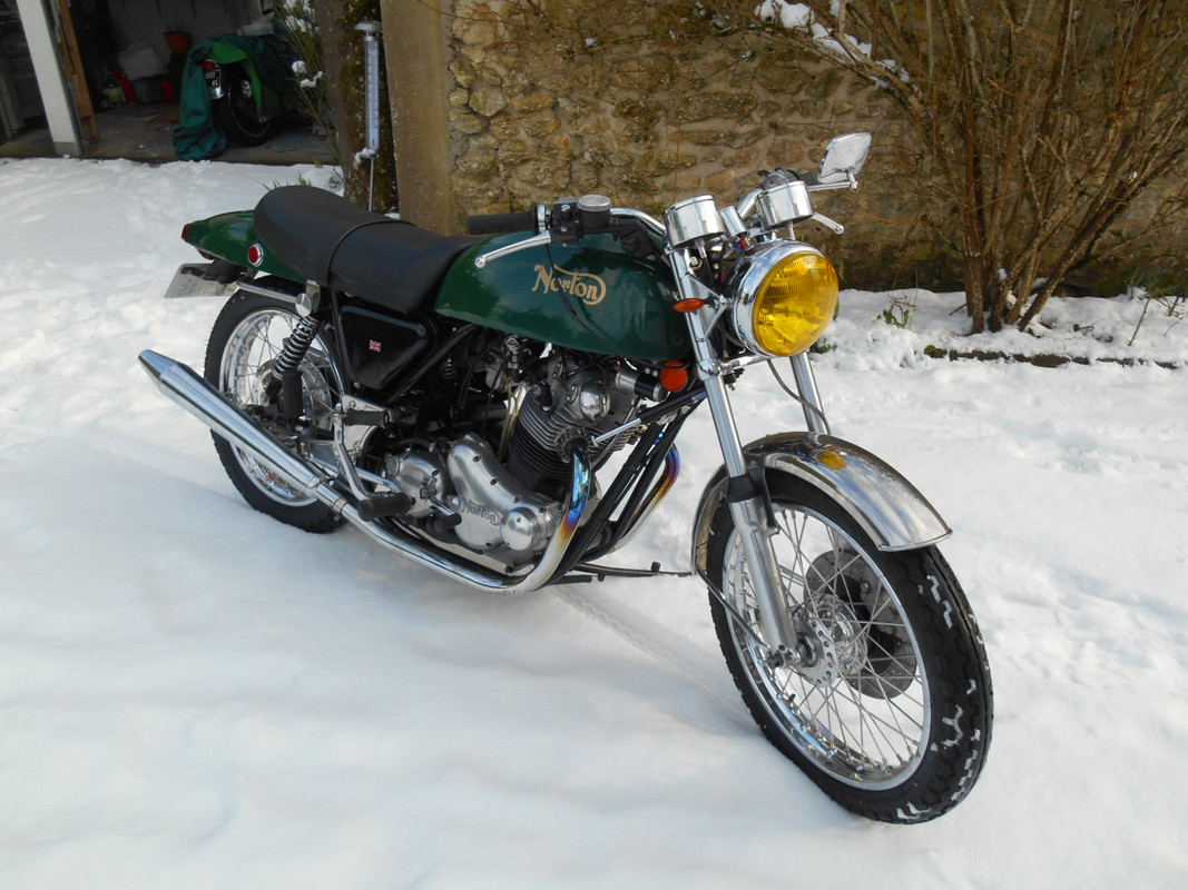

j'ai une commando .....
avec un seul mikuni ! un 36 une catastrophe ! c'est tout ou rien , aucune souplesse .............deux ressorts minimum
Loyera sur ce forum (que je remercie beaucoup !) s'était penché sur le problème et nous avait grandement aidés...
ce put'1 de mikuni 36 reste quand même pas facile à dompter ! mais on peut e^tre d'avis contraire !
