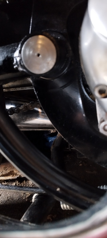

Oh la surprise :shock: pas de graisseur donc compliqué de graisser :mrgreen: .
Conséquence :
Ah... Merde :roll:

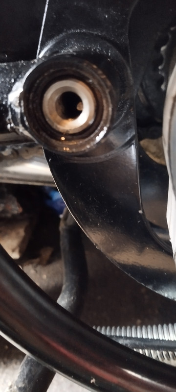

J ai la visse pour sortir l axe mais elle ne rentrera pas plus que 5mm ....
Faut il forcer pour le sortir ou vient il tout seule?
J ai donc reçu mon kit axe de bras oscillant je n y trouve pas les feutrines que l'on doit installer dedant.... Est ce volontaire de leur part? Dois je remonter sans?

Remettre les anciennes feutrines MAIS SURTOUT PAS DE GRAISSE MAIS DE L'HUILE GRADE 90. et pas serrer l'écrou trop fort sinon la tige va péter (me demande pas comment je le sais depuis 52 ans) 8)

Il y a des feutrines ?
Il y a une vis au milieu du bras.

Sur les 750 , il n'y a pas tes "feutrines" ...

Oui bien sûr Pierre-François a raison point de feutrines sur l'axe du bras oscillant de toutes les commandos j'ai confondu avec le système isolastique cher à Jean-Pierre. :P 8)

ton embout de bras est étrange : il y a toujours eu un graisseur (plutot un huileur) sauf les mk3 mais le bouchon des mk3 n'est pas percé.
tu as retiré la vis tu vas avoir du mal à la remettre parce que le bouchon coté transmission n'est plus tenu par rien .
Si tu as besoin de démonter le primaire pour remettre le bouchon c'est l'occasion de changer les bagues bronzes et de verifier le jeu de l'axe dans le cadre , il existe des axes en cote réparation un peu plus gros.
