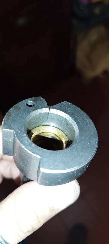

Bon après démontage voilà le résultat :
Heureusement que j ai prévu toutes les pièces
La boite a été refaite il y a des roulements a rouleaux dans le fond du carter. On voit bien sur le pignon explosé des traces de fortement.
Et je ne comprends pas car de trace sur l arbre de kick et la face côté crabot et propre
Alors la classe et du a une mauvaise qualité du pignon ou aa un mauvais montage. Si vous pouviez m'aider... Ça m'arrangerait bien car j suis pas très chaud de remonter sans avoir compris la raison de la casse.

J oubliais pas de boue dans le carter de boîte c est nickel!!!!
J y ai forcément trouvé un peu de limaille mais comme j ai pas insisté... Vraiment pas grand chose.( Dire que j ai hésité à la démarrer à la poussette......
J ai aussi commandé les joints et le piston avec son ressort pour le kick.
Vous remarquerez que le pignon Andover est marqué AH.pas celui qui est cassé.

Hello !
Si la fissure de l'arbre de kick peut être considérée comme relativement classique (pas mal d'occurrences), je n'ai jamais vu un pinion comme le tiens !

Vérifies la rectitude des deux arbres (mainshaft et layshaft) .

Pareil pour les arbres de kick ... et quand il n'est pas fendu, ce sont les cannelures ....
Par contre, pour le pignon de première, jamais vu ni entendu ... même si on n'a jamais tout vu .... et heureusement, sinon la vie serait triste
Un retour de kick particulièrement violent peut-être ?

C'est étonnant, au fond on dirait bien des traces de frottement.
Normalement, il ne doit rien y avoir qui touche. Perso, 'ajoutais même une rondelle en acier pour éviter que la bague du pignon ne sorte de son logement.
Quand la bague sort de son logement, le kick a tendance à partir en arrière .... comme quand le roulement au fond dégage.

En fait tous les pignons sont nickel , j ai tout démonté
J avais parfois de gros retours de kick( au point de me soulever) et j me demande si ce pignon fou de première ( si je ne me trompe) aurait pas explosé à cause de ça.
J ai un boyer boîtier noir. Est ce qu avec un tri- spark on a moins de retours au démarrage ?

J pense que le frottement est dû au fait que quelques bout de métal sont passés par làET a écrit : ↑17 mai 2025, 19:12
Après comme t as dû le remarquer le pignon n est pas frappé AH il est peut-être de piètre qualité....
