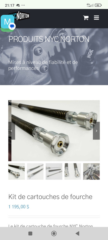

hello. çà remplace la douille N° 32 ? elle est plus longue que celle d'origine , c'est çà ?
Messages : 16977
Re: Fourche norton
Message par Francis V »
Yes sir,d'autres y rajoute une petite cale mais souvent cela durci la fourche. 8)

Après il y a ça:
Mais le tarif.... :lol:
