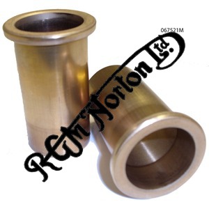

Re: Fourche norton
hello. çà remplace la douille N° 32 ? elle est plus longue que celle d'origine , c'est çà ?
Messages : 18305
Re: Fourche norton
Yes sir,d'autres y rajoute une petite cale mais souvent cela durci la fourche. 8)

Alors précisément le klong il se produit ou? Les tubes avec du jeu dans les bagues? Ou une butée en détente ?
Chouchen29
Messages : 1330
Localisation : Pen ar bed
Re: Fourche norton
Butée en détente.
J'ai mis les longues bagues sur ma 650 et terminé le clock !
