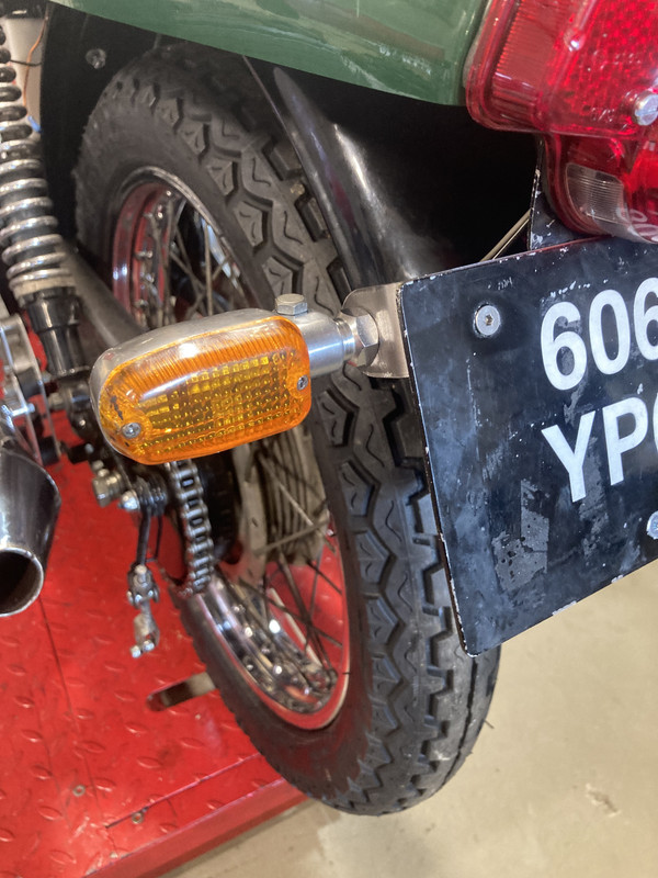

Classique en alu! Sur le bon coin mais ça vient de chez kedo !!

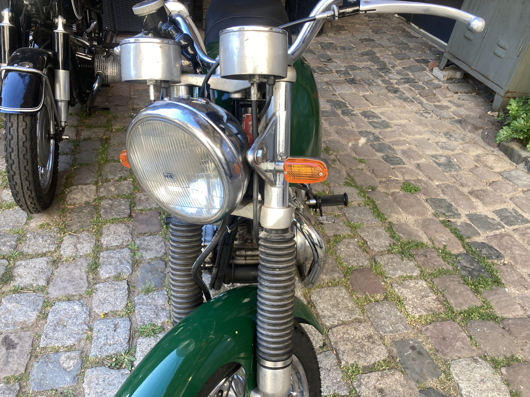

j'ai commencé à regarder çà de près , il y a effectivement des petits clignotants qui me plaisent bien, comme ceux là chez A...ZON à 20 euros la paire.
par contre je ne sais pas encore comment je vais les brancher sur une centrale cligno ? restera aussi à trouver une commande dédiée gauche/droite.
