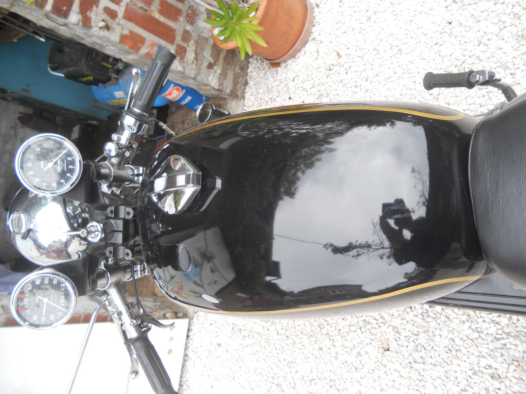

J'en ai un aussi sur la Thruxton ...à serrer avec modération, trop serré induit un mouvement de lacet pas désagréable .... :roll: . Il est goupillé d'origine . 8)
Sinon, un sac en toile de jute placé judicieusement afin de recueillir les reliquats, ça peut être pas mal ...
