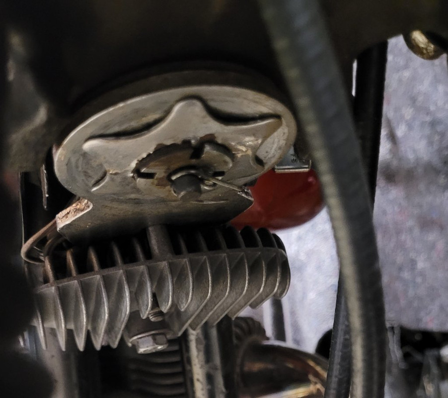

Sur beaucoup de BSA et de TRIUMPH des années 1960-1970, un "frein de direction" est monté...Pas sûr que ce soit très utile, mais ce mécanisme de durcissement de la direction existe...
J'ai perdu dernièrement sur la route toute la quincaillerie fixée sur la tige principale, sans doute pour cause de vibrations (!)... :x Il ne restait que la tige avec la molette supérieure qui gigotait tranquillement dans son logement...
J'ai donc pu retrouver toute cette quincaillerie ("steering damper rod"), d'occase, chez obsoletebikeparts aux Pays-Bas, à un prix d'alleurs pas donné... :evil:
J'ai maintenant remonté le tout, ça fonctionne comme avant, mais je m'interroge sur le maintien de l'ensemble, qui ne va pas manquer de se dévisser à nouveau. En particulier, la dernière pièce (N° 43 sur la part-list, et en photo) qui est vissée en bout de course sur la tige ? A quoi peut bien servir la rainure sur cette pièce ? Sur des japonaises munies d'un frein de direction, il y a toujours une goupille d'arrêt sur la tige principale, qui empêche tout le bazar de descendre...?

Non, il n'y a pas de goupille sur ces freins de direction, et donc ça doit tenir d'origine...C'est la rainure de la pièce 43 qui m'interpelle...

C'est la rondelle 42 "élastique" qui fait que ça ne se dévisse pas si on reste en pression minimum... et l'écrou 43 c' est épaulemnt en bas...

PPAT a écrit : 27 juil. 2025, 18:08 C'est la rondelle 42 "élastique" qui fait que ça ne se dévisse pas si on reste en pression minimum... et l'écrou 43 c' est épaulemnt en bas...
Ah, OK ! Oui, bien sûr, l'écrou 43 se monte avec l'épaulement en bas...Si la rondelle 42 en forme d'étoile suffit pour retenir l'ensemble, c'est bon. Je me demandais quand même à quoi sert la rainure de l'écrou 43 ?

Le problème de la goupille, c'est que ça réduit pas mal la course de la tige 37 (déjà assez courte), et donc le réglage possible de la pression.
Le mien est avec une seule rainure (sur A75), et la tige, en réglage de pression moyen, dépasse à peine...
Je vais rouler comme ça, en contrôlant de temps en temps...Je pense que le caoutchouc 37 participe aussi au serrage de l'ensemble.

En mettant une petite goupille comme ci-dessous avant la vis finale (rainurée) ?

Il n'y a pas moyen de faire redescendre un peu la tige dans la molette du haut pour gagner un peu en bas, ça tient comment, c'est vissé ?

philippe c a écrit : 28 juil. 2025, 08:06 Il n'y a pas moyen de faire redescendre un peu la tige dans la molette du haut pour gagner un peu en bas, ça tient comment, c'est vissé ?
Ben non, si la tige descend, c'est que qu'on visse la molette du frein de direction. Et dans ce cas là, la dureté de la direction devient celle d'un porte-avion ! Et la tige est soudée (ou sertie) dans la molette de réglage....En fait, seule la tige bouge : en vissant ou dévissant la molette, l'écrou spécial N° 43 ne bouge pas (ni le reste des rondelles spécifiques)

Richard a écrit : 28 juil. 2025, 08:55 Percer la tige 37, vis (ou vis à tête large), rondelle et loctite fort
Si on met du loctite sur le filetage de la tige (et donc sur l'écrou du bas), on ne pourra plus régler la dureté de ce frein de direction. En effet, c'est la tige 37 qui se visse ou se dévisse, les autres éléments étant sensés rester fixes (et le restent, pour le moment !).

Je me suis mal exprimé, un crobar expliquera mon idée.
Avec ma vis tout reste en place si 43 se desserre
