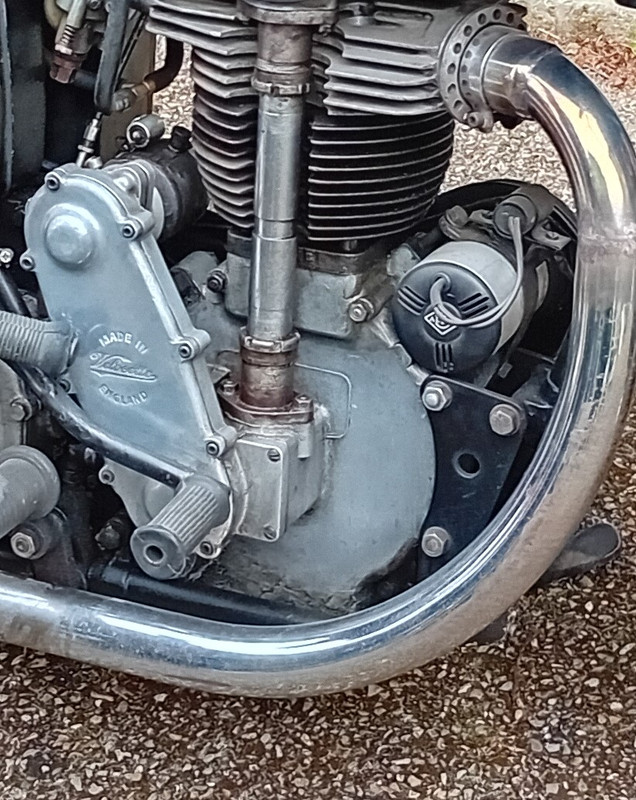

Bonjour à tous,
La dynamo de la velocette est HS et je suis tenté pour la remplacer par un alternateur ALTON en 12 V.
Je suppose que je devrait également changer la bobine d'allumage, qu'en pensez vous ?
Merci d'avance.
Neptune
Merci d'avance.

la dynamo peut être remplacée par un alternateur Alton, c'est le redresseur régulateur qui devra être changé aussi. La bobine d'allumage n'a rien à voir avec la dynamo ou le régulateur. Attention, tout de même, à ce que la tension de la bobine corresponde à celle de l'Alton.

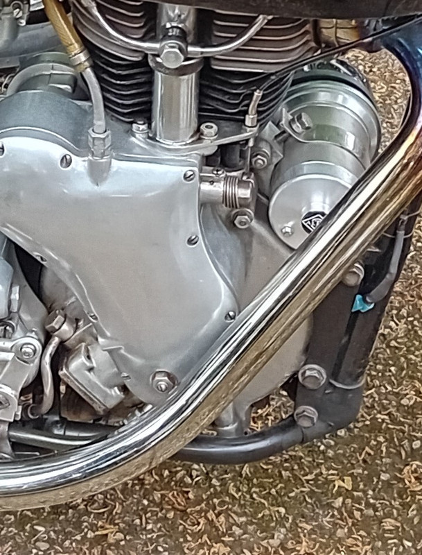

Merci pour ce retour, effectivement c'est le montage sous le réservoir, assez galère à mettre en place, sinon j'ai réussi à trouver une bobine 12V avec le bon diamètre 1-7/8 chez AES.
Tout est bien, passé en 12V, sauf le condensateur, j'ai une étincelle à la bougie mais je n'ai pas encore réussi à la faire démarrer
Quand je démonte la bougie après une longue séance de kick, elle n'est pas noyée....
Si vous avez une idée, je suis preneur, d'avance merci.
Neptune

Elle a enfin démarré, J'ai bien relu tous les posts consacrés à Velocette.
Merci à tous pour vos retours.
Neptune
- j'ai fait le nettoyage complet du carburateur,
- vérifié la pulvérisation de l'essence par les petits trous,
- contrôler l'avance à l'allumage,
- je l'ai détendu à fond et j'ai repris la tension doucement jusqu'à l'absence de patinage sur la compression.
Neptune
