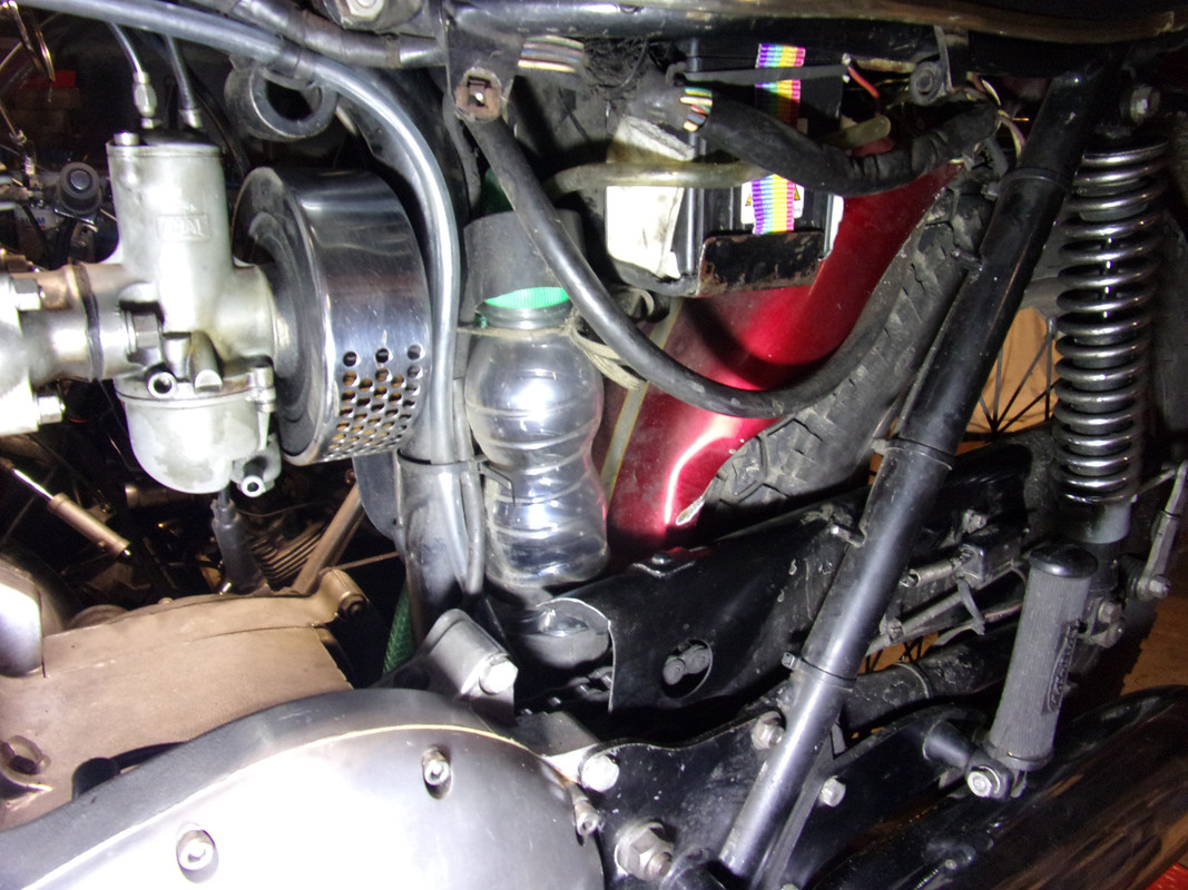

Sur 2 de ces modèles j'ai ajouté une petite bouteille de récup placée en face les carbu à l'intérieur du cache latéral gauche .
j'ai manchonné un tuyau sur le bout de durite qui descend sous le moteur et remonte avec une boucle pour redescendre dans le récipient (qui reste quasi vide ) ; Sur cette photo c'est le tuyau vert raccordé à la durite d'origine ; on peut aussi partir directement du moteur mais bon courage ....

Je sais pas si c’est une très bonne idée de remonter depuis le dessous du moteur un tuyau aussi haut !!!

ça règle le problème et de manière durable (le 1°que j'ai modifié a 25 000 km de ...test )
les modèles 70 à 78 avaient un tuyau de reniflard qui courrait le long du garde boue
le but est que les gaz passent et que l'huile + "lourde" ne monte pas
