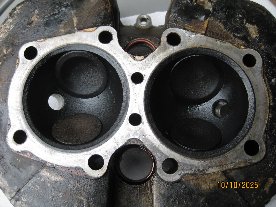

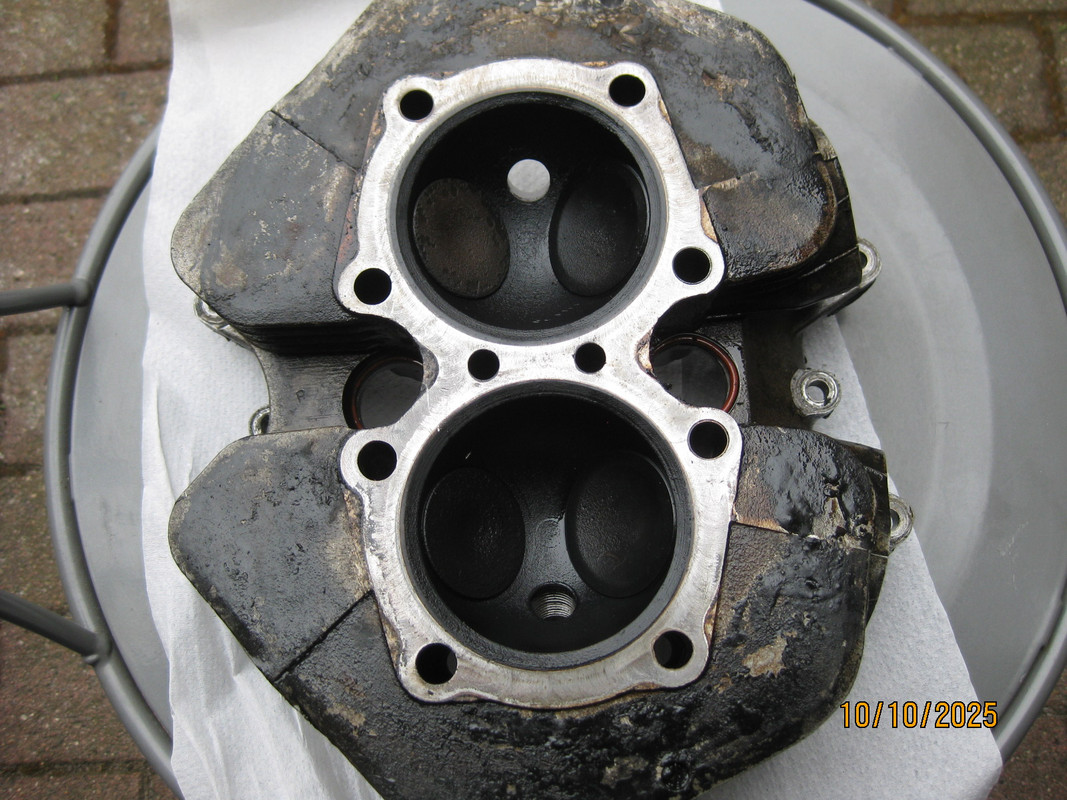

La culasse est démontée, rien vu de négatif, elle passera un test d'étanchéité.

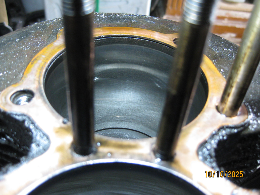

Bloc cylindre pas de dégâts marquants. Néanmoins après mesures cela passera par un réalésage.

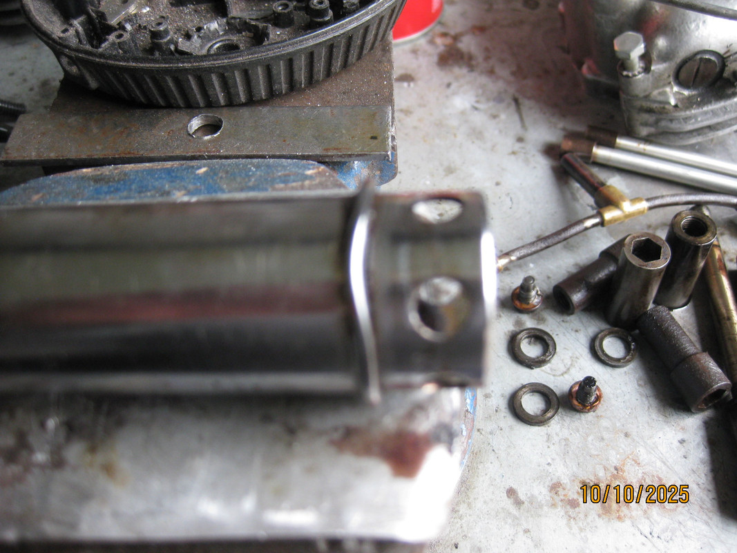

Alors j'ai la colonnette d'admission qui présente un bossage sur la partie supérieure, ça me semble anormal ??

La collerette de ta colonette qui tient le joint est effectivement déformée. Un remontage trop enthousiaste sans doute.
Ta culasse a l’air un peu grasse quand même…
