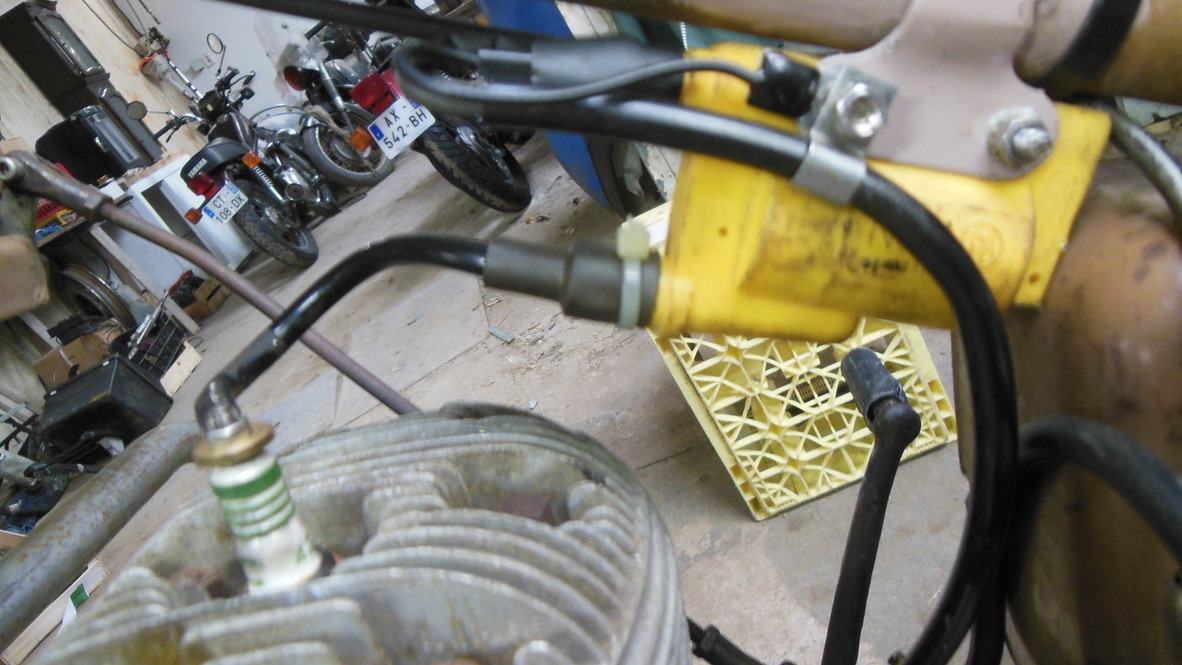

J'ai trouvé la Magdyna grâce à votre forum.
merci
je vais avoir besoin de la transformer en basse tension et avec bobine HT extérieur.
Je viens de le faire sur ma D45
transformation en basse tension sur la bobine intérieur et une Bobine HT de mobylette Novi avec condo "magic" fixé dessus.
la bobine avec condo
