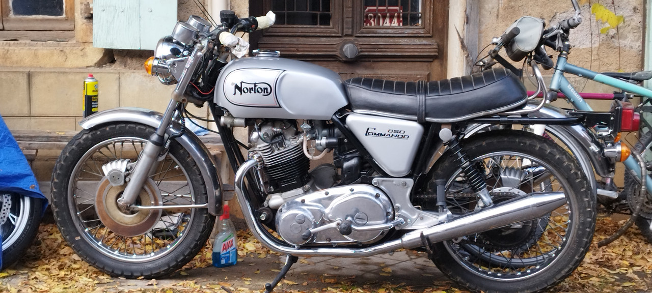

Bonsoir à tous.
J ai presque fini :mrgreen: elle est partie au 1 er coup de kick. J ai eu la banane :lol:
Me reste le CT car elle est pour l instant américaine.
Mais avant ça j dois résoudre un claquement dans la transmission primaire elle ne claque pas tout le temps mais quand elle claque je le sens bien sur le carter. J ai bien amorcé le tendeur hydraulique mais... J ai donc commandé la chaîne et les tendeurs. Voilà une p'tite photo.
Comme vous le remarquerez je ne l'ai pas remontée strictement d'origine.

tu as pris soin de ne pas mettre le cambouis des mains sur les poignées 8) c'est pas d'origine .... :mrgreen:

David46 a écrit : 05 déc. 2025, 22:05 Image
Pas grave du tout, elle est superbe...normal, c'est une Commando 8)

Je vois pas du tout d'anachronisme renversant même s'il manque 2-3 bricoles, après la couleur c'est une affaire de goût.
Déchromer les disques c'est un plus. 8)

Très belle…
Manque peut-être le carter de chaîne secondaire ? Mais il ne passe sans doute pas à cause de l’amortisseur ?

APEMA a écrit : 06 déc. 2025, 07:14 Très belle…
Non je ne l ai pas :| mais je finirai par en trouver un.

Joli travail David, tu vas bientôt avoir l'embarras du choix en Norton... :lol:

Je rejoins nouméaden dans son commentaire et je comprends la banane
