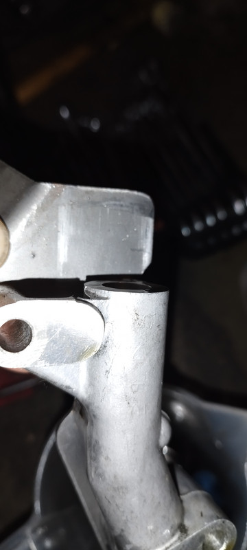

Bon après vérification la chaîne doit être usée,elle a un jeu latéral sur les pignons de 2 mm minimum.... Cependant cela n explique pas le claquement.
Aucunes traces dans les carters ça j en suis certain.
Par contre ,j ai trouvé ça:
Le patin de tension semble avoir bien trop de débattement. De plus il avait été monté sans joint, je ne m'en étais pas aperçu car je n'avais pas démonté la plaque :roll: du coup l'huile qui alimente la petite réserve s écoulait facilement. J l'ai remonté avec de la patte a joint et il devient beaucoup plus dur. Me reste a essayer :mrgreen:
J attends juste de recevoir la nouvelle chaîne.
J espère que le claquement venait bien de là sinon je sens bien la galère.

Quand elle a pas tourné depuis un bon moment au démarrage souvent la triplex fait du bruit,l'huile du compartiment du haut du tendeur descend dans celui du bas par le petit conduit sensé être fermé par la bille,après quelques kilomètres le tendeur a repris son huile projeté dedans par la triplex même avec 170 cc (conseillé) dans le primaire 8)
