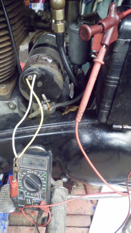

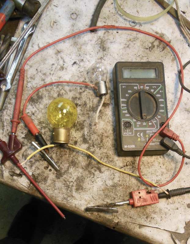

Maintenant la dynamo est remontée sur la moto et je peux faire tourner la machine pour tester.
- le premier teste machine à l'arrêt avec une lampe 12v 21w branchée entre la borne F et le moins batterie la lampe s'allume bien.
- j'ai fais l'autre teste moteur tournant avec une lampe 24v 45w branchée entre la borne D et la masse+ la lampe ne s'allume pas quel que soit le régime moteur, je n'ai pas réussis ce teste.
- j'ai fais le même branchement avec le voltmètre et je n'ai pas réussis non plus.
- le dernier teste est plus concluant, donc F et D réunis soit avec une lampe de 24W quand j’accélère la lampe augmente d'intensité ou avec le voltmètre au ralenti 8V et quand j’accélère cela monte à plus de 10V
- Avec le voltmètre sur le + et - batterie moteur tournant le voltage reste stable au alentour de 6V
donc il semble que le régulateur rempli son rôle correctement
maintenant il me reste que l'essai routier pour voir si tout ce circuit électrique fonctionne bien

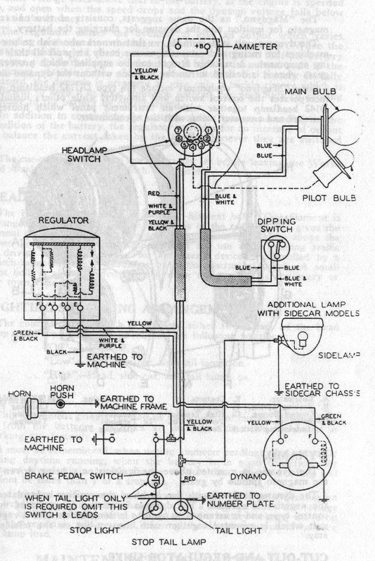

C'est bien ce plan de circuit que j'ai sur ma machine.
MAIS avec différence notable le - (MOINS) est à la masse.
(Donc à l'époque ou pouvait trouver des circuits avec les 2 polarités + ou - à la masse???)
Et il manque aussi le fusible dans le contacteur de phare sur le plan.
Une autre différence c'est que tous mes fils sont identiques et de la même couleur, sauf le fil qui vient de la batterie qui est 2 fois plus gros en section, ce circuit électrique je l'avais acheté neuf il y a 50ans.
