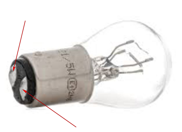

Messages : 8094
Re: Bonneville ampoules capricieuses
L’état des gouttes d’étain du culot des ampoules nous apportent beaucoup d'information sur le bon ou mauvais contact des lames du porte ampoules.
