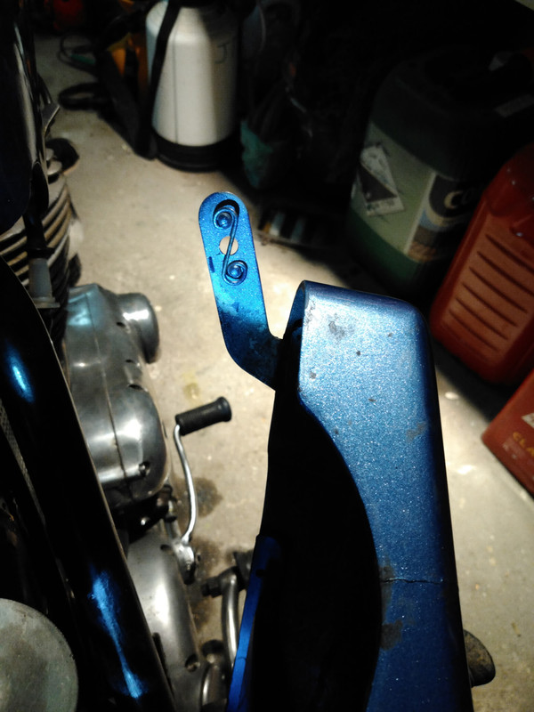

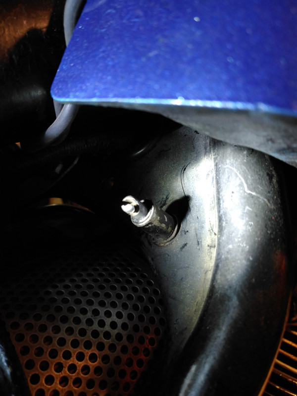

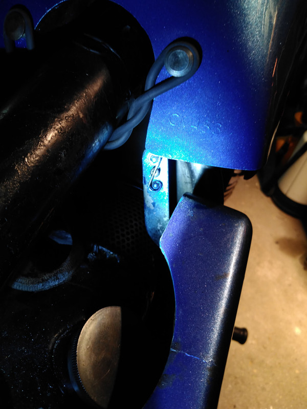

J'ai demandé à mon ami des photos, ça devrait venir.
Il n'est pas toujours facile à joindre, en général si on lui envoie un SMS, il faut aller le voir pour lui demander de le lire

Merci bcp ! Donc c'est pareil qu'à gauche, sauf que je n'ai pas le trou à droite pour le 1/4 de tour.
Tu remercieras bien ton copain pour les images !

..... Y a des caches latéraux aussi, hein? Bon.....
Comment sont ils fixés (je voudrais pas passer pour un naze sur les barrages)?

pour une fois je peux répondre !
c'est comme sur la photo ....mais perso, sur ma norton ( nul n'est parfait !) j'ai mis un mini mini sandow qui retient la dzeus ....au cadre ! je ne perds plus le cache !
