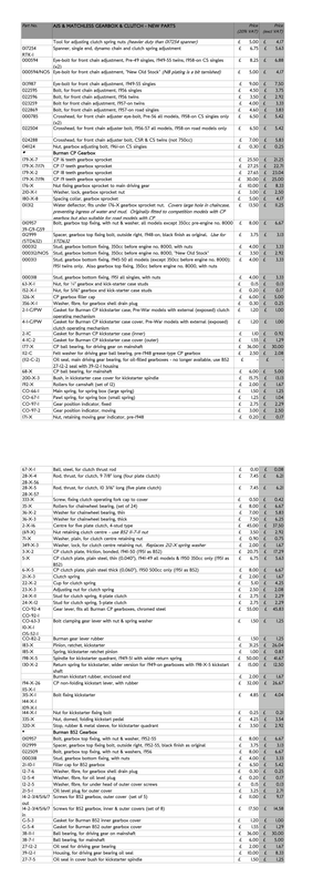

Merci, bonne année à tous...
Extrait du catalogue (un poil ancien..) de AMC Classic spares (GB).
Si cela peut aider.

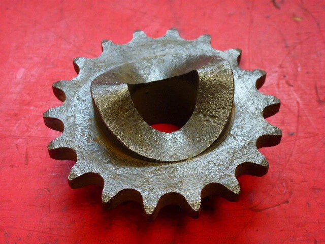

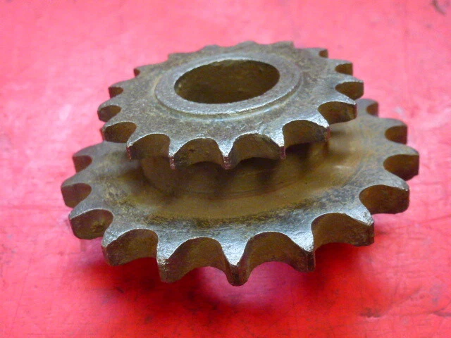

Salut , voila à quoi ressemble le pignon double ( ici en 18 dents pour transmission et 17 pour dynamo )
