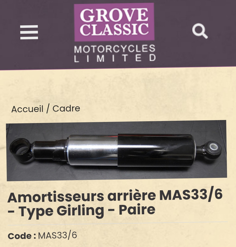

Quelqu'un aurait un retour à me faire sur les NJB shocks (copie Girling) vendus chez Grove (et à priori actuellement fabriqués chez Hagon sur les spec NJB) , pour Velocette. Comment mixent ils avec la fourche ..?
