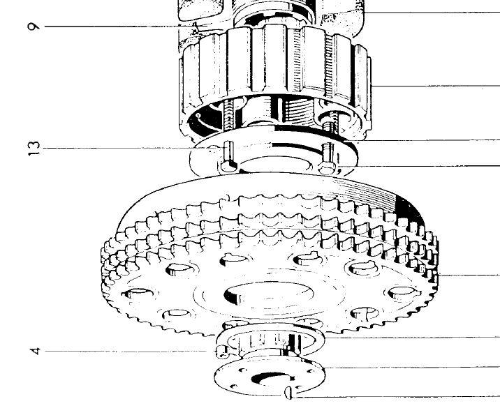

Message par elmo »
A mon humble avis il y a une connerie sur cette planche de la part list....
Laquelle?
Messages : 8986
Re: Quiz
Message par jean-pierre »
Les 3 vis mal placées ,par une mauvaise perspective y'en a même une plus courte
Messages : 16353
Re: Quiz
Message par zerton »
Pas mieux.
Messages : 11176
Re: Quiz
Message par elmo »
jean-pierre a écrit : 05 févr. 2026, 20:57 Les 3 vis mal placées ,par une mauvaise perspective y'en a même une plus courte
Nan.... ça c'est bon : il y a une vis (la plus courte qui fixe la paroi arrière de la noix) et 2 autres plus longues à tête carrés pour les ressorts.
C'est autre chose, la connerie.
Enfin... je crois que c'est une connerie, mais j'en suis pas sûr.
guyader
Messages : 3403
Localisation : F 73
Re: Quiz
Message par guyader »
Parts-list pour T 120, 140 ou T 150 ?
Messages : 11176
Re: Quiz
Message par elmo »
Ah oui pardon, je ne l'ai pas dit ... : T140.

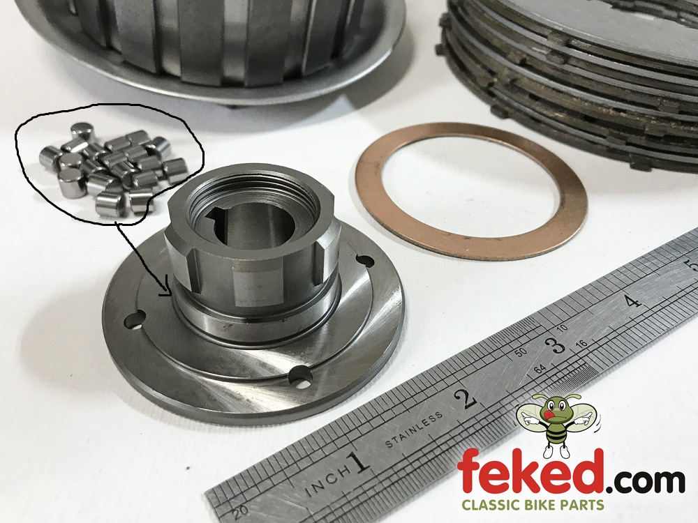

Je me demande si le rouleau représenté sur le dessin est bien à sa place réel sur l'embrayage, ou alors c'est la rondelle bi-métal qui n'est pas à sa place.
Pour moi :
La rondelle vient contre le moyen et est intercalée entre la cloche et le moyeu. Il y a d'ailleurs un épaulement au centre du moyeu qui permet de centrer la rondelle. Cette rondelle est un poil plus épaisse que l'épaulement pour que la cloche frotte sur la rondelle et ne frotte pas sur le moyeu.
Les rouleaux viennent entre le moyeu et la cloche (pour centrer la cloche et la faire rouler librement sur le moyeu).
Quand je parle d'externe ou d'interne, c'est pour exprimer ce qui est vers l'extérieur du moteur (ou vers l'intérieur) :
Si je suis le dessin la rondelle est (comme je pense qu'elle doit être placée) entre la face externe du moyeu et la face interne de la cloche.
Mais sur le dessin on dirait que les rouleaux sont entre la face externe du moyeu et la face interne de la rondelle.... et là, je ne comprends plus.
Où se place la rondelle par rapport à la cloche ? Côté noix? Côté moyeu?
Je vous demande ça parce que quand je serre (fort) l'écrou central de l'embrayage, la noix (qui devrait normalement s'enfoncer pas plus loin que le fond des cannelures et laisser un espace suffisant pour l'épaisseur de la cloche entre elle et le moyeu) vient se coller à la cloche et tout est bloqué. La noix devient solidaire de la cloche: plus moyen de débrayer, plus d'embrayage.
Alors ça veut dire que soit la noix va trop loin dans ses cannelures et écrase la cloche, soit la cloche est trop épaisse pour l'espace disponible entre la noix et la rondelle, soit la rondelle est trop épaisse et emmène la cloche trop à l'extérieur.

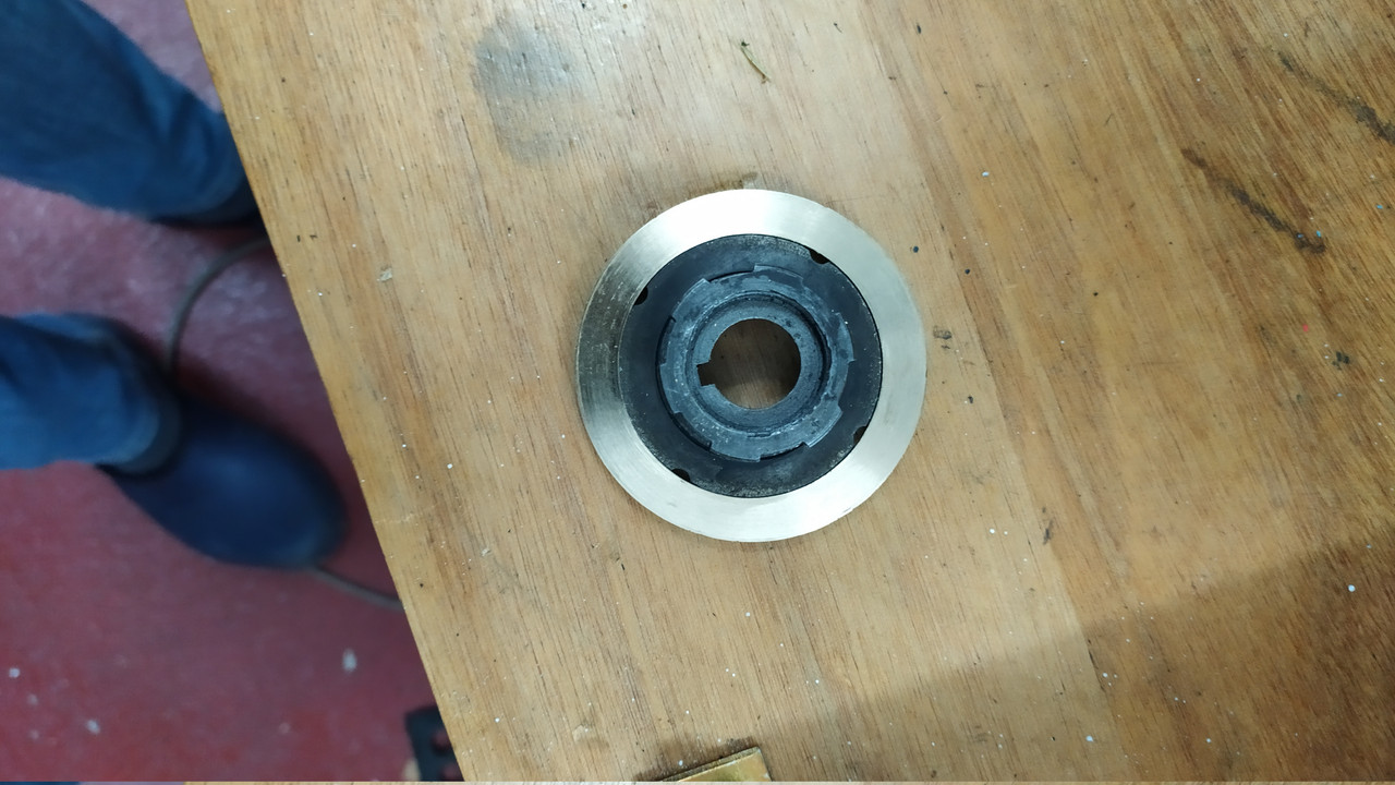

Est ce que la rondelle est bien centrée sur le moyeu et reste sur la surface avec les 3 trous ? Il faut peut-être la graisser pour qu'elle ne bouge pas.
Le mieux est de faire l'assemblage cloche, noix, rouleaux et rondelle à plat sur l'établi et monter ensuite l'ensemble avec la chaîne et le pignon avant sur la moto. Attention aussi à ce moment que la clavette sur l'arbre ne se barre pas (souvenir).

philippe c a écrit : 06 févr. 2026, 07:33 Est ce que la rondelle est bien centrée sur le moyeu et reste sur la surface avec les 3 trous ? Il faut peut-être la graisser pour qu'elle ne bouge pas.
Je monte la rondelle et les rouleaux avec de la graisse pour les "coller" . Et c'est beaucoup plus facile quand la moto est inclinée vers la droite, sinon les rouleaux.... c'est l'enfer.
Donc oui, la rondelle est centrée.
Mais on est bien d'accord que la rondelle vient se mettre sur le moyeu autour de l'épaulement (ça s'appelle peut être pas comme ça, mais vous voyez ce que je veux dire).
Bon, je vais réfléchir à la question et appeler SRM, ils m'ont vendu cet embrayage et doivent pouvoir me fournir des infos.
Pour l'instant , je n'ai pas serré l'écrou comme un âne et je l'ai freiné au frein filet (SRM conseille de faire comme ça et ne vend plus la rondelle frein). Ca marche, on va voir combien de temps :mrgreen:
Peut être que le plus simple est d'enlever 1/10 à l'épaisseur de la rondelle.
