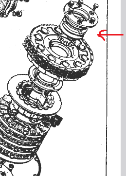

caler une magneto sur un twin Norton avec la chaine est assez délicat , c'est vrai l’embrayage Triumph est assez rustique et ce qui est étonnant c'est que ce système a été adopté sur les derniers twin BSA pour remplacer un montage plus complique . les embrayages ont évolués avec l'arrivée des Japonaises
embrayage A50/65 de 1962 a 1966

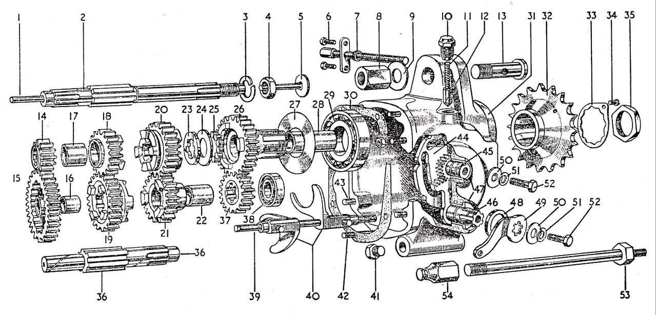

Le montage des galets de couronne d'embrayage se fait sans problème avec de la graisse un peu collante, surtout si, comme cela a été dit, on place les quatre premiers en croix.
Mais j'ai peut-être eu de la chance.
Pour Garreau et le camembert, il s'agissait des galets internes de la boîte ( n° 25 sur l'éclaté). A chaud, le graisse se liquéfie et on ne peut maintenir les galets en place, à froid c'est sans problème, comme pour ceux d'embrayage.
