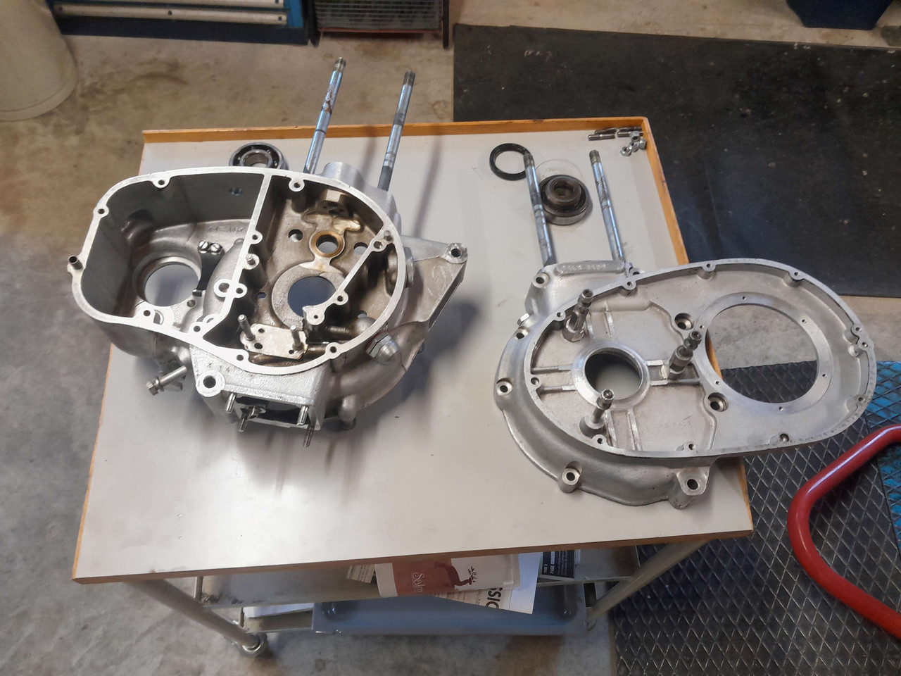

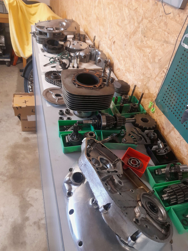

J'avais un peu mis ma B44 de côté pour d'autres occupations et j'ai repris la révision du moteur ces dernières semaines.
Démontage complet, pour contrôle et remplacement des roulements, pas vraiment de mauvaises surprises, c'est plutôt rassurant

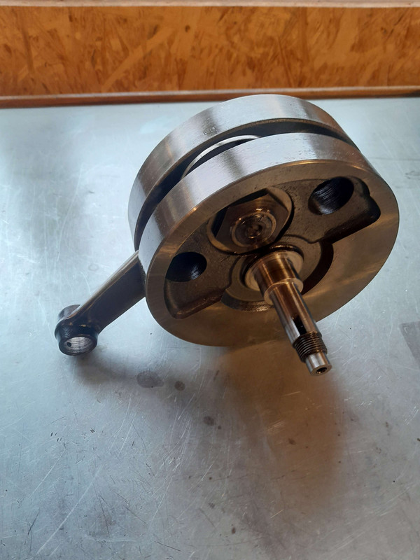

Quand même un soucis avec le vilebrequin. J'ai nettoyer l'épurateur centrifuge, OK à ce niveau mais le passage d'huile à l'intérieur du maneton droit semble bouché.
Si je pousse de l'huile avec une seringue à travers la soie, elle ne sort pas au niveau du roulement de la tête de bielle.
Il y a un moyen de nettoyer ça sans désassembler le vilebrequin ?

J'ai eu le problème sur un vilo de B31... conduit partiellement bouché. Je m'en suis sorti à l'air comprimé, mais vilo désassemblé.
Et tu devrais vraiment solutionner ça, sinon le maneton va se détruire.

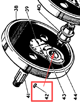

Re: Révision B44
Y a une clavette , non Gigi? Je ne me souviens plus.
Mais même si l'huile rentre , il faut impérativement qu'on la voit ressortir.... facilement , sans envoyer une pression à la seringue de dingue.

Non, je ne crois pas ...mais ça fait bien vingt ans que j'ai changé pour la dernière fois le maneton (prend sa faucille) :lol:

Insiste quand t'envoies de l'huile à la seringue car il y a du volume libre entre la bielle et le maneton , entre les rouleaux.
Mais au bout d'un moment il faut voir l'huile couler de chaque côté de la tête de bielle.

gigi a écrit : 19 févr. 2026, 12:20 Non, je ne crois pas ...mais ça fait bien vingt ans que j'ai changé pour la dernière fois le maneton (prend sa faucille) :lol:
Si, si.... (au moins sur la B31)

elmo a écrit : 19 févr. 2026, 13:43 Insiste quand t'envoies de l'huile à la seringue car il y a du volume libre entre la bielle et le maneton , entre les rouleaux.
Gagné ! Il a fallu vraiment insister avec la seringue et l'air comprimé mais c'est réglé, le passage d'huile est OK
Après un bon rinçage avec de l'huile propre, c'est bon pour le remontage.
