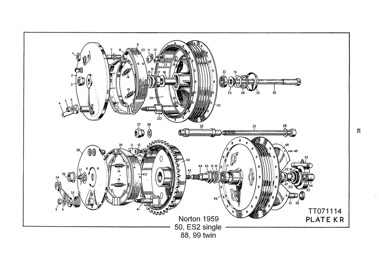

Normalement une fois les trois goujons cachés derrière les caoutchoucs sur le coté droit du moyeu la roue devrait venir et laisser le tambour et la couronne en place ?

A priori j'ai ce montage :

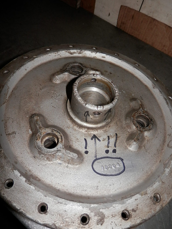

Re: Dépose roue arrière ES2
Message non lu par Thénor12 »
ah, mais que cela me rappelle des Sou...
- moto sur la béquille centrale (pas facile celle là!), éventuellement planchettes sous la béquille
- une fois la broche et entretoise et entrainement de compteur enlevés...
- une fois les 3 longs écrous (pas 26TPI) enlevés (cachés éventuellement sous les "tchouks"...
- décaler la roue latéralement vers la droite...à fond!
C' est là que le problème SURVIENT"...
les 3 goujons (épaulés en lisse) coincent parfois (au moins 1!) dans les logements du moyeu en alu...
En effet, ce sont EUX qui positionnement la couronne-frein sur le moyeu...
TO
PS: insérer un "cône" (extrémité de démonte-pneu...tournevis bien plat...) entre tambour en fonte et moyeu de la roue (avec "feuilles" de plastiques comme protections)...
