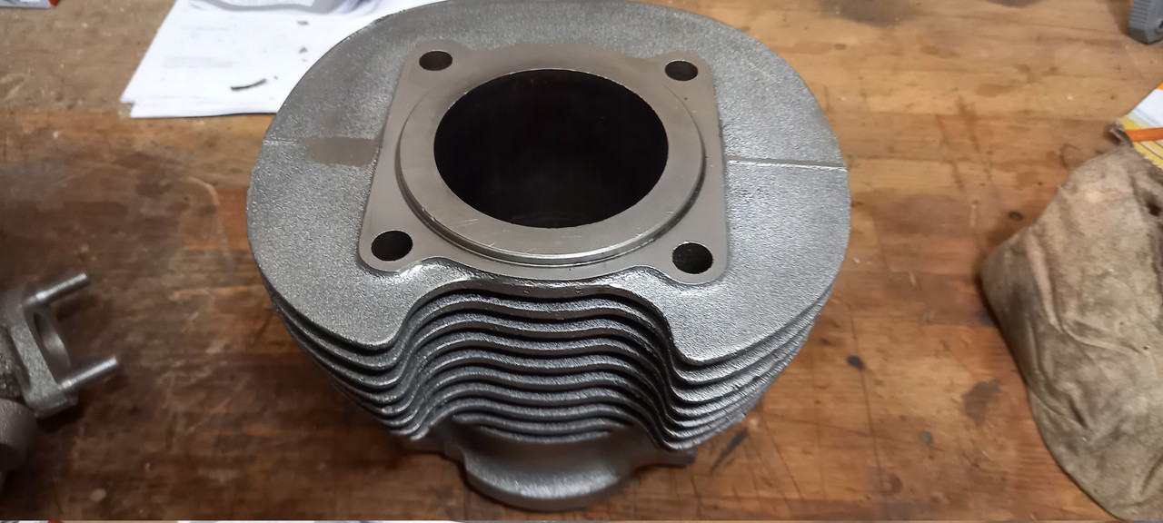

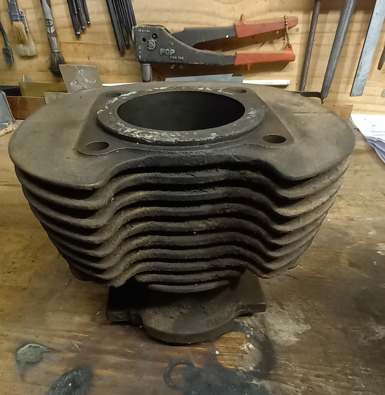

Bonifun
- Messages : 811
Hello,
Rectification j'ai récupéré mon bloc cylindre fonte, il a pas été sablé oublié.
La peinture est écaillé, plus rouille. J'ai fait un test peinture partiel antirouille ensuite HT j'ai chauffé la zone 200 degré mais semble cloqué.
Donc je suis devant dégrossir à la main, plus sablage. Problème garage humide, je me pose la question des billes de verre ne serait pas mieux ??
- Richard
- Messages : 1479
Je crois que les billes de verre c'est pour un sablage "gentil".
Un cylindre en fonte, au sablage ne risque pas grand chose.
La protection de ce qui ne doit pas être sablé doit être bien faite, mais là, je ne t'apprends rien.
Pis les billes de verre, ça doit pas être donné, tandis que l'archifine ....
Bonifun
- Messages : 811
Hello Richard, tous,
OK microbilles pour métaux non ferreux, mais billes car je veux décaper la vieille peinture et la rouille
Humidité ma sableuse fonctionne pas bien sauf en été, je vais pas l'attendre pour remonter mon étalon
Comme j'ai cherché ce matin chez weldingshop.nl - billes rondes 100/200 micron 25 kg 36.30 €
J'ai de la soude aussi cela a un prix car je dois le faire en extérieur donc produit bye bye

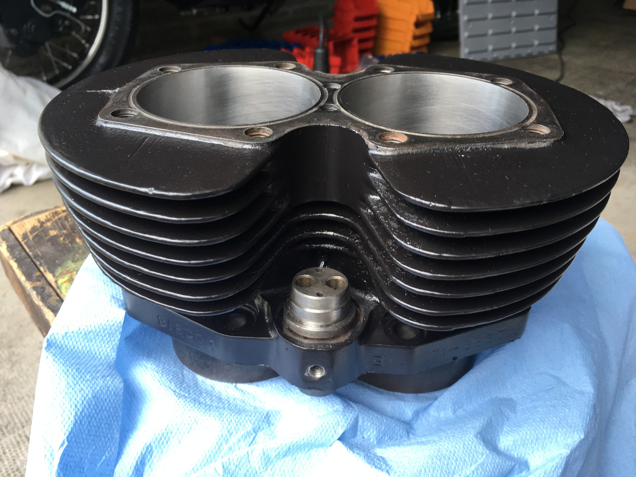

chris31fr
- Messages : 573
- Inscription : 25 nov. 2017, 11:25
Bonifun
- Messages : 811
Hello chris31fr, tous
Joli résultat.
Ce matin j'ai aussi attaqué à la brosse métallique, et ensuite outil portatif, et fraise de pédicure
bons résultats. Demain double test un côté sable et l'autre soude.
J'aurai mieux d'utiliser les fraises pour mes pieds vu leurs états
Joli résultat.
Bonifun
- Messages : 811
Hello chris31fr, tous, peinture haute température j'ai bien consulté les produits et Rust Oleum mais dans les fiches je n'ai pas lu qu'il fallait chauffé la pièce après application ??
Chris tu la fait avec bombe ou pinceau.
Bon WE
Bon WE
chris31fr
- Messages : 573
Salut
À la bombe
À la bombe
