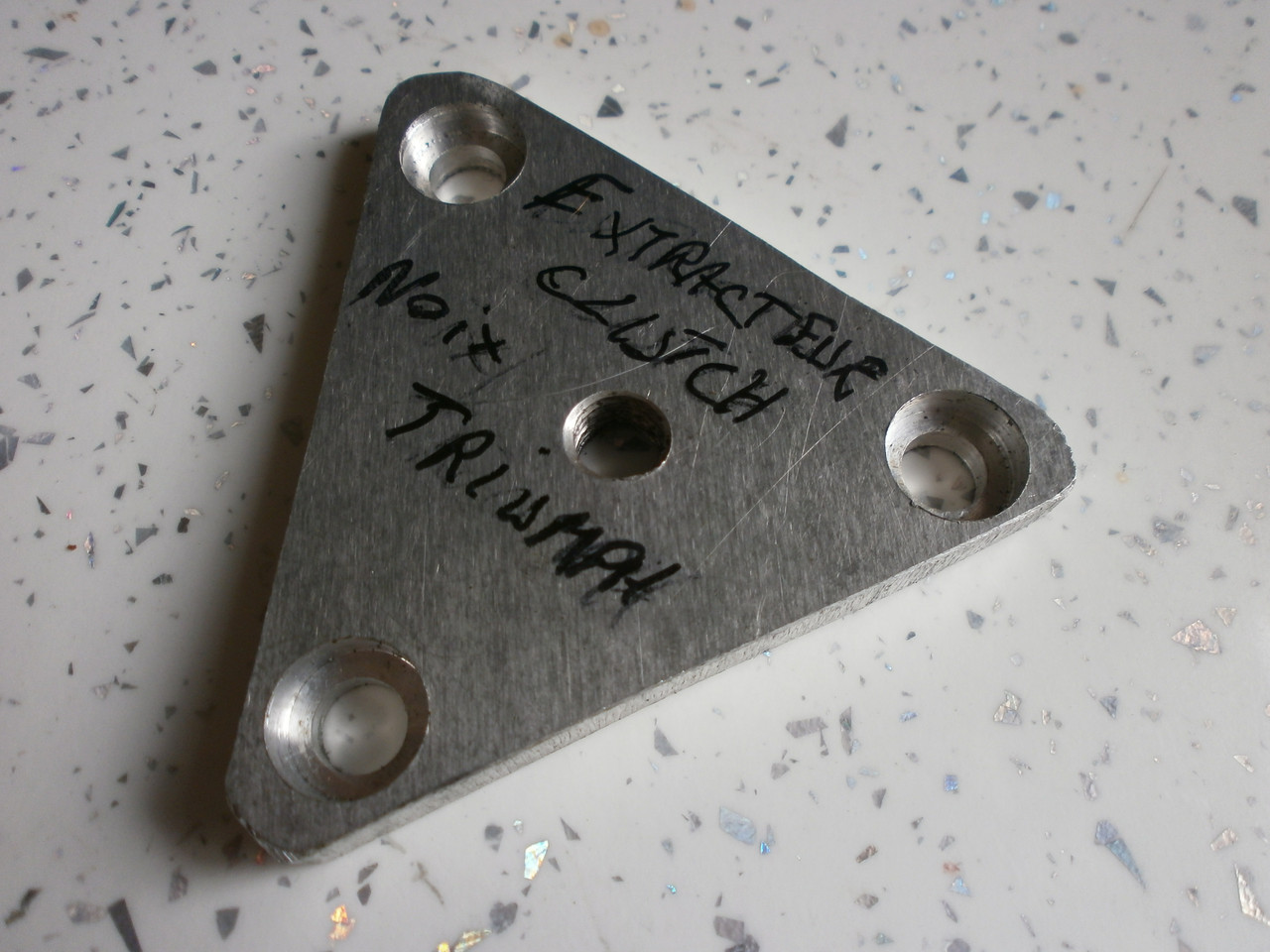

pour sortir la noix tu peux facilement fabriquer une plaque extracteur et te servir des 3 boulons des ressorts CF photo
pour le centreur à emmanchement conique , je met un extracteur standard en tension (pas trop car la pièce peux casser au niveau des trous ...) je chauffe fort sur 1/4 de zone de centreur et 1 coup de marteau sec sur l'embout de l'extracteur .

ça y est, j'ai sorti la noix et la cloche
j'ai sorti le wd40, laisser agir la nuit et j'ai fabriqué un extracteur et là, elle est venue... non sans mal...
