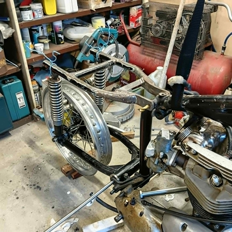

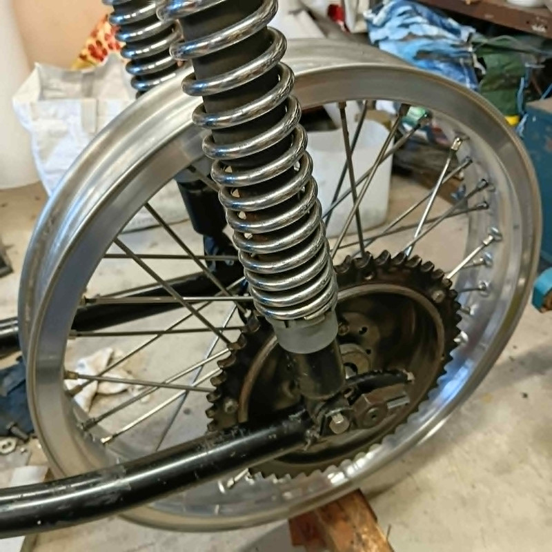

une roue arrière origine rayonnée inox sur voile de 18", un bras oscillant ramené de France et mes vieux amortos de la Commando qui vont trouver une deuxième vie...

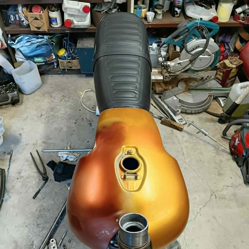

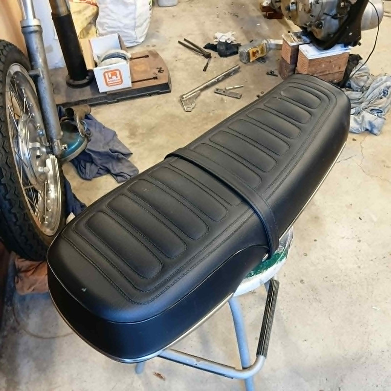

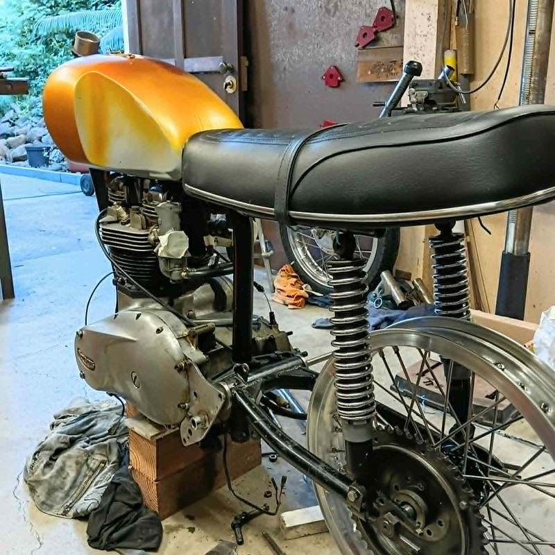

une selle (neuve !) trouvée ici de 125 GT Suzuki :mrgreen: dont j'ai réussi à supprimer le logo...

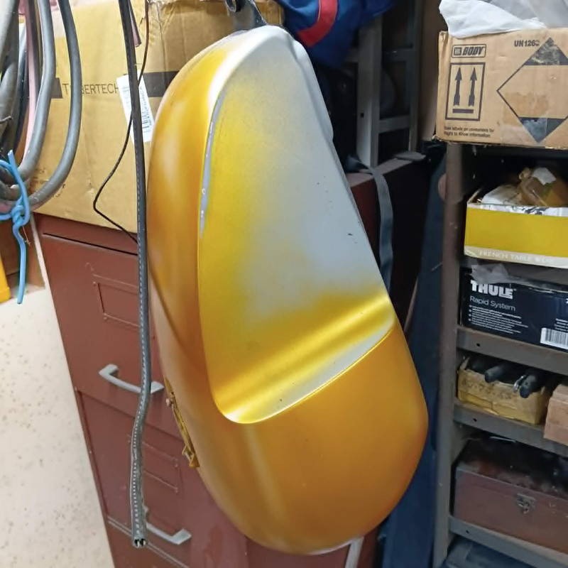

un réservoir, également trouvé ici, origine Yam XS et travaillé sur les flans par un pote

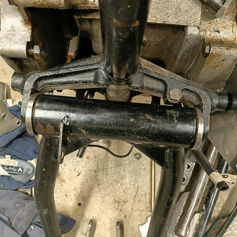

...la partie arrière du cadre est en cours de réalisation (d'où mes précédentes questions sur la garde au sol et la longueur de la fourche). Je repart de la boucle rigide qui était plutôt bien faite, soudures de qualité

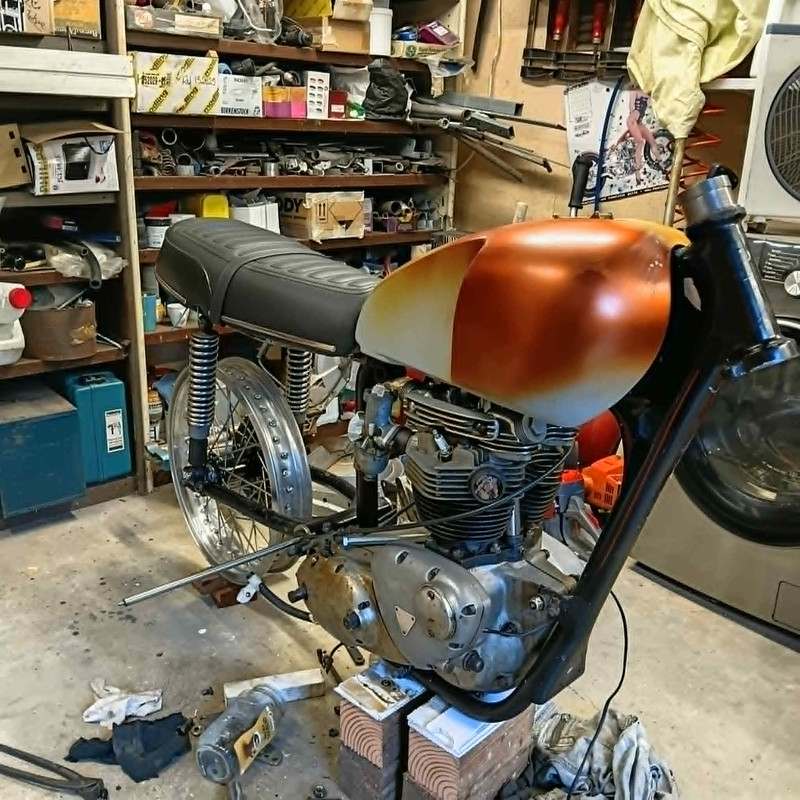

La selle et le réservoir matche plutôt bien je trouve, l'ensemble que semble cohérent...bien entendu on est trés loin d'une T120 d'origine mais le plaisir est là 8)

Comment vas-tu solidariser la boucle arrière au cadre ?

zerton a écrit : 05 mai 2026, 10:24 Comment vas-tu solidariser la boucle arrière au cadre ?
comme d'origine : boulonnée en partie haute, en bout de selle et de part et d'autre en dessous de la boite de vitesse. par chance le précédent bricoleur qui avait monté ce chopper n'avait rien supprimé 8)

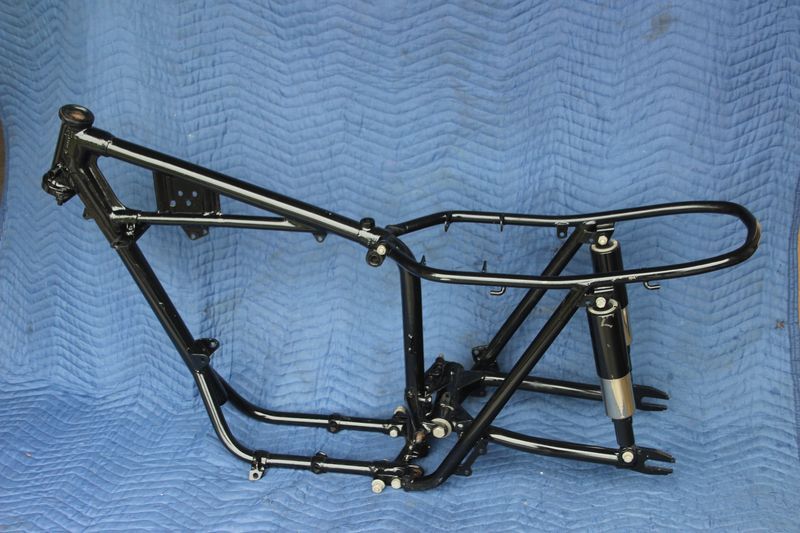

Pour info, photo d'un cadre entier d'origine:

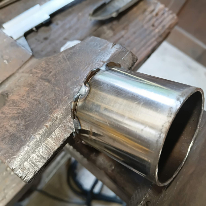

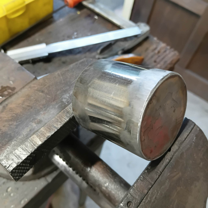

Merci M'sieur, même si pour l'instant il n'y pas grand chose de réellement fait, on est plus sur du montage à blanc que sur la finition... :mrgreen:

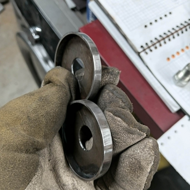

...et quand tu crois que tu as tout pour continuer ton bras oscillant, tu te rends compte qu'il te manque les coupelles latérales... :x et que tu es loin, trés loin, de la source d'approvisionnement...ben tu les fabrique :mrgreen:

Pour info, les coupelles comportent un joint torique sur la périphérique interne.

guyader a écrit : 06 mai 2026, 10:28 Superbe !
exact, c'est prévu
