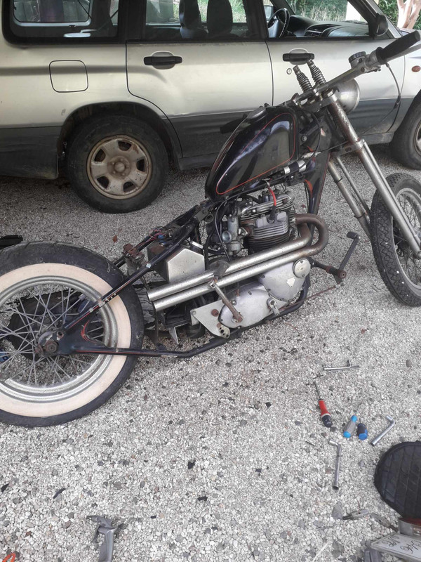

Bonjour à tous, quelques news du projet, en reprenant à zéro en terme de photo...
Au début donc, était un truc donné par un bon pote, moteur de 1967 dans un cadre de 1968, rigidifié à la mode choppeur par un Néo-Zélandais. Evidemment, jamais immatriculé en Calédonie cause ce cadre rigide... :mrgreen:

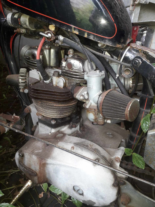

...on est donc en mode

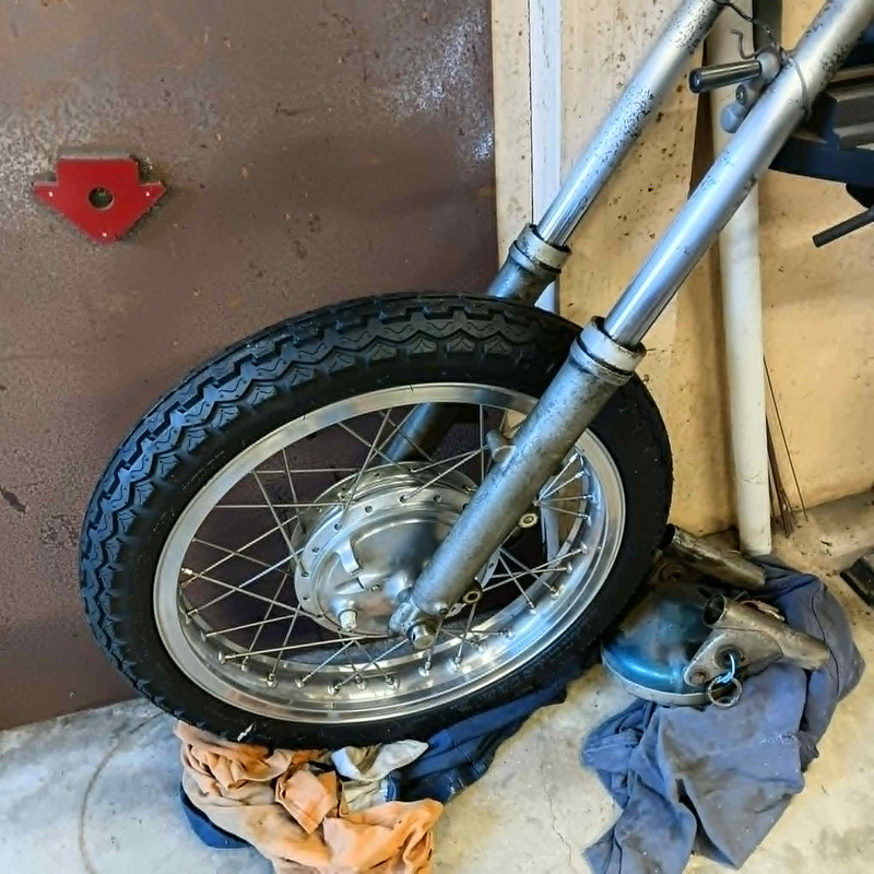

Les forces en présence :
Une nouvelle roue avant, voile de 19" à rebord "pisse de chien", rayonnée inox sur un tambour de 350CB des 70's qui prendra place dans une fourche de yam 500SR

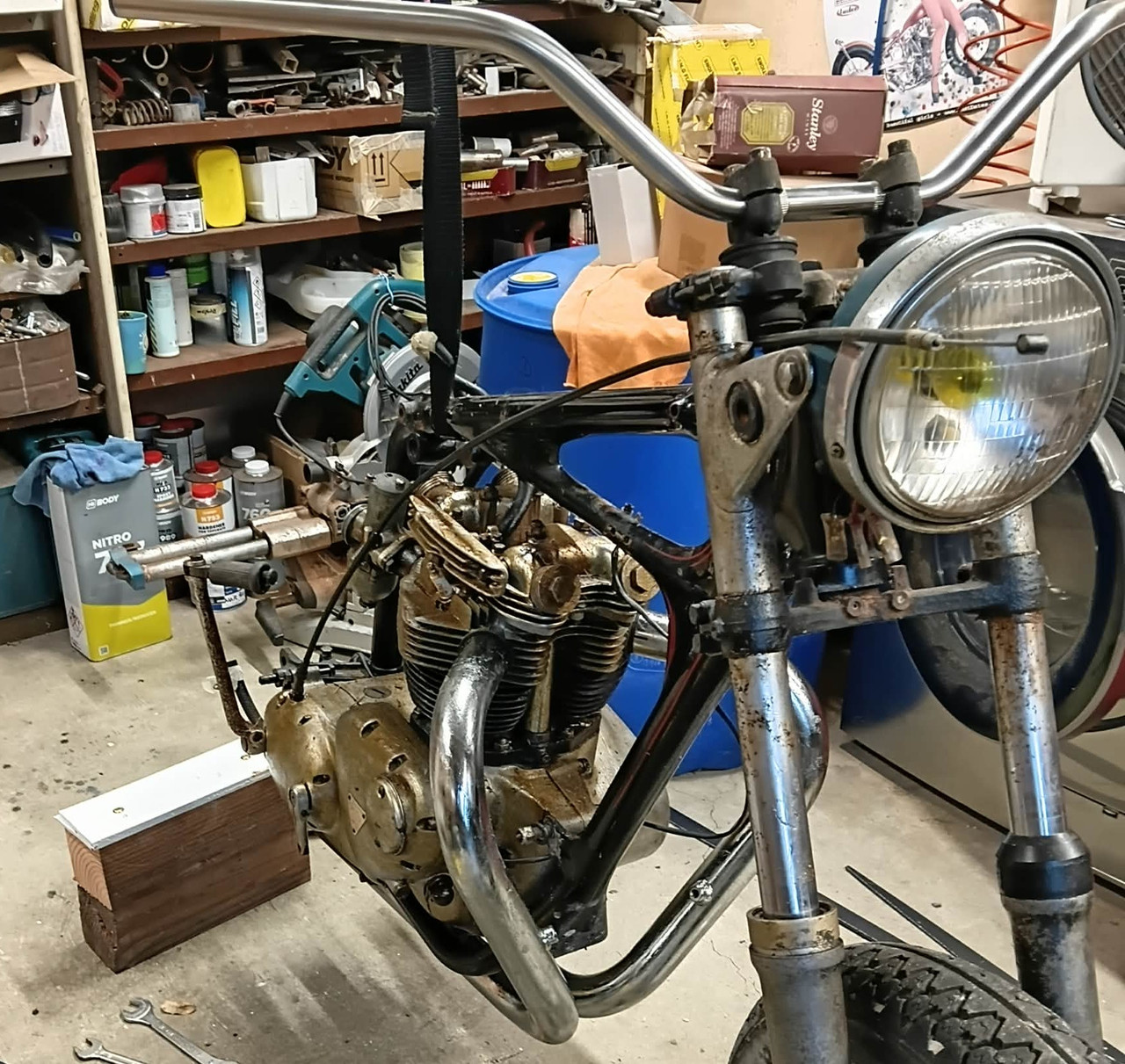

un phare de Kawa 400KZ de 76 et ses papattes, un beau guidon ramené de chez vous dernièrement et une paire d'échappement
