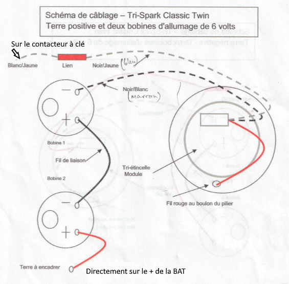

Hello,
pour trouver la panne j'ai fini par dépoiler le câblage électrique afin de ne garder
que ce qui ne sert au démarrage.
Aussi, j'ai lu quelque part qu'il était bien de brancher directement le plus à la batterie
plutôt qu'au cadre.
Il y a un fil qui sort de l'allumage électronique pour aller au contacteur à clé.
Question: est ce que je branche le contacteur à clé sur le moins de la batterie.
Vous l'aurez compris, je suis une quiche en fil électrique :roll:
Merci de m'éclairer (n'hésitez à mettre du H4)
Messages : 8364
Re: Re re re panne
Si la terre est positive sur ta moto, le contacteur à clé est négatif.
Le schéma que nous montres est pour positif à la terre avec deux bobines HT en série dont la dernière se branche à un positif à la terre et le circuit se ferme de l’autre côté par le négatif du contacteur à clé.
Quelle est la doute, que tu ne connais pas la polarité de ta moto?
En ce cas, pour faire disparaître ta plus moindre doute vérifie que le borne positif de la batterie se branche directement à la terre.

Bon, j'ai démonté le câblage électrique en me disant (bêtement évidemment) que je brancherai l'allumage en direct,
que ça ne devrait pas être compliqué.
Résultat des courses, j'ai cramé le fusible en voulant brancher le plus batterie au contacteur à clé
parce que mon témoin led du Trispark ne veut pas s'allumer.
J'ai mis le plus bobine au cadre.
Le fil noir jaune de l'allumage électronique au contacteur à clé.
Le moins batterie au contacteur à clé.
Qu'est ce que j'ai loupé.
HELP

Regarde cette vidéo assez courte et très claire... https://www.youtube.com/watch?v=xGN_SCkpWo8
Attention, le fil "blanc/noir" de la platine TRISPARK ne va pas DIRECTEMENT au contacteur, mais doit se connecter à un fil BLANC sur le circuit (dans le phare en général).
Messages : 1491
Re: Re re re panne
Le fil noir blanc de la platine d'allumage va au moins d'une bobine.
Le noir jaune au contacteur à clé et ça a toujours fonctionné comme ça.
L'allumage a été révisé et fonctionne. Sauf que ma led ne fonctionne plus :?:
Doit bien y avoir un moyen d'alimenter l'allumage au plus simple non ?
