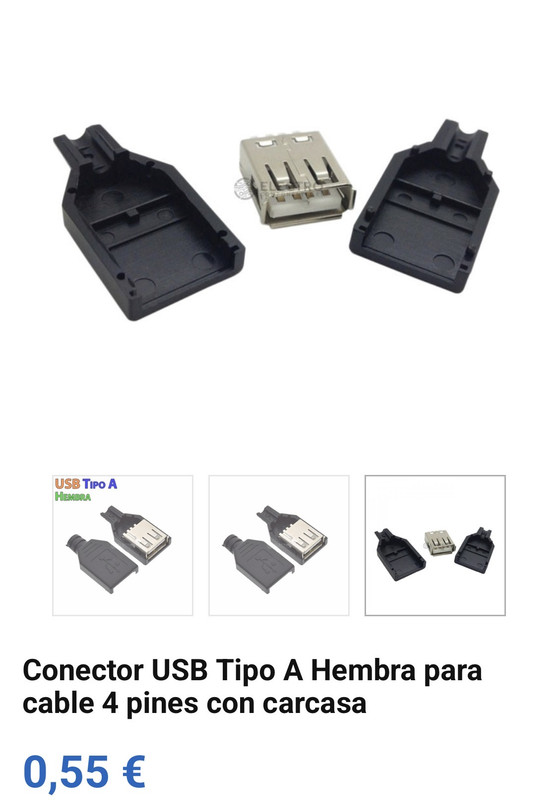

Le montage c’est simple et économique, brancher à la batterie un connecteur USB femelle et d’ici utilise un câble de données et de recharge. Il ne faut que souder 2 fils au connecteur USB et placer un fusible. Et dans le cas de percevoir une surtension (batterie que se réchauffe beaucoup en charge), quand le courant de charge surmonte les 7V, peut être ajouter une résistance (commencer avec une ampoule par exemple), pour faire tomber 1 ou 1,5V le potentiel de cette branche (par quelque part j’ai les calcules de la résistance nécessaire de même si la petite dynamo Lucas de 35W de Carmela est incapable de faire surmonter le courant plus au delà de 6,7 V avec l’ampoule du phare 18/18W allumée, ce que m’aide beaucoup dans mon cas à connecter mon portable directement à la batterie de 6 V, je ne dois que rouler toujours avec le phare allumé).
