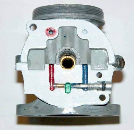

En bleu, le circuit d'air, dit aussi de richesse.
Voici ce que tu verrais si tu coupais ton carbu dans ce plan là:

chris31fr a écrit : 19 juil. 2026, 12:27 Y a pas de prise d'air sans-gêne ces joints ?
Non. Les mauvaises prises d’air dans un carburateur sont après et jamais avant.
La carburation du ralenti du moteur dépends d’un minuscule carburateur inséré dans le corps (photos de zerton), et composé par un conduit d’essence (rouge), qui est traversé par un gicleur et finit dans une petite chambre de mélange (vert), et par un conduit d’air (bleu), qui pase au travers d’un passage variable d’air qui se règle par un vis et que finit dans la chambre de mélange ou se mélange avec l’essence qu’apporte le gicleur. Le vis se place avant de la siège conique que ferme ou ouvre la pointe du vis. Pourtant peu importe si l’air vient du conduit ou directement de l’extérieur entre la filière du trou et le vis donc c’est l’écart de la pointe du vis par rapport la siège conique (qui se place après des deux possibles entrées d’air), qui va permettre entrer plus ou moins air à la chambre de mélange.
