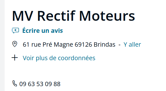

Faire faire des guides, j'ai fait ça pour la B31 chez :
Excellent travail, adresse donnée par Tricati. C'est un gars qui a fait ses armes chez Gonin moteur.
Je n'ai aucun problème avec ce qu'il m'a fabriqué et monté.
Il me semble que c'est LA solution : réaléser le passage des guides et soit monter des guides en cote réparation, soit les faire fabriquer + des soupapes neuves.
Messages : 18255
Re: Soupape 750 Norton Commando avec tige sur-cotées?
J'en ai entendu parler aussi en bien il y a quelques années par J.Paul M. 8)
