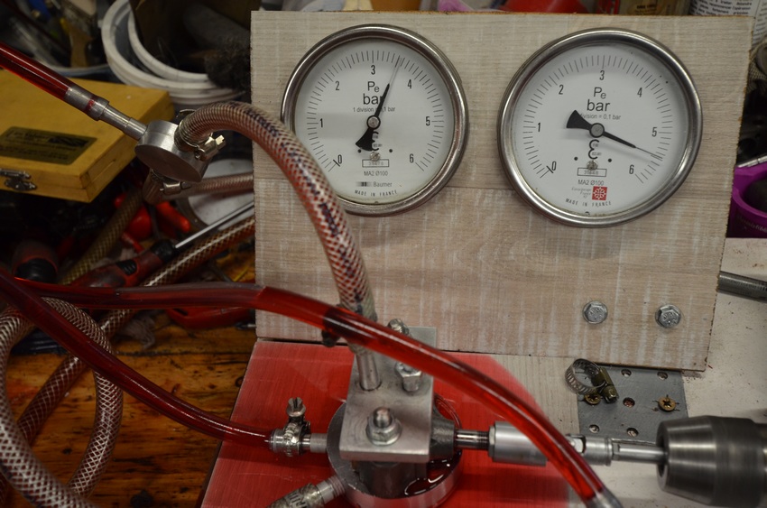

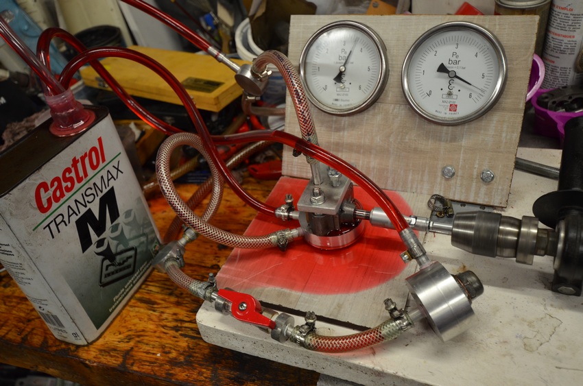

Le petit banc de test tout simple du début commence à être compliqué et avec plein de tuyaux !

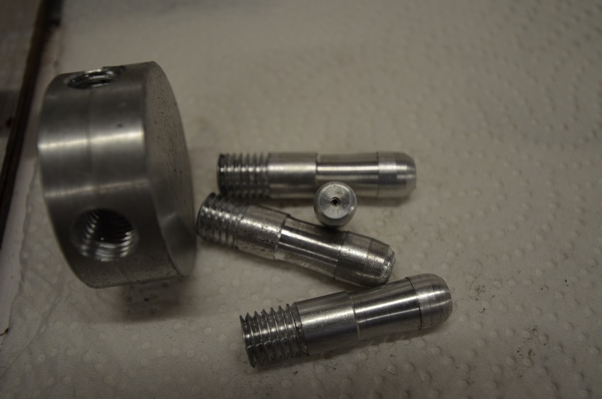

J'avais usiné ça pour le clapet de surpression, avec petite vanne 1/4 de tour pour le mettre ou pas, va falloir en ajouter pour la buse de "fuite" coté pompe moteur...

Je pensais avoir une buse en 0,4 mm et bien non donc j'en ai fait une au tour, et je dois dire que le perçage avec un forêt de 0,8 mm (exactement 0,78mm le plus petit que j'ai) m'a pris du temps, même sur une petite longueur, mais je ne l'ai pas cassé. J'ai eu l'impression de faire de l'horlogerie !
J'ai fait aussi un autre bloc de dérivation pour mettre une sortie avec la petite buse de 0,8 mm vissée au bout, d'après mon calcul c'était trop et effectivement la pression était faible, sous 1 bar.
Pour diminuer le diamètre de passage facilement, j'ai passé des brins de fil de cuivre (petit fil souple électrique) de 0,25 mm : 2 puis 4 puis 5...
Et c'est bon la pression monte entre 3,5 et 6 bars suivant l'essai.
Finalement le calcul m'a donné une assez bonne approximation de ce qu'il fallait : 0,4 mm.
Je dois avoir l'équivalent d'une buse de 0,5 mm avec mon bricolage.

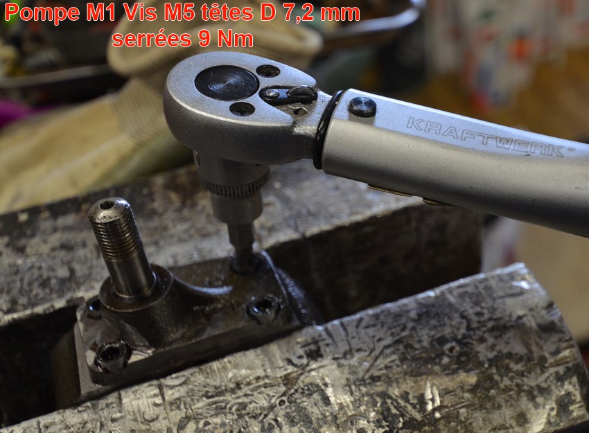

Pour essai tournage des têtes de vis CHC M5 à ⵁ 7,2 mm, ça passe bien dans les lamages d'origine.
Serrage vraiment fort à 9 Nm (c'est trop ! normalement 6,5 Nm) pour voir si ça tient, : impeccable. Donc normalement pas besoin de modifier la pompe, faut passer les vis au tour pour diminuer le diamètre des têtes et ça tient bien.
Si je devais refaire le banc de test :
un bac de récupération d'huile sous le support de pompe, il y a bien souvent des fuites ou suintement, plus facile pour récupérer l'huile,
le circuit pompe moteur,
laisser une fuite possible avec une buse de 0,2 mm à 0,4 mm (à définir après essais), une dérivation vers le support de clapet de surpression avec une vanne 1/4 de tour pour le mettre en service ou pas,
le circuit pompe de retour,
une buse pour limiter le passage et retour au bidon d'huile, éventuellement manomètre, mais pas forcément utile, on voit bien si ça débite.
Test pompe moteur,
on laisse monter la pression (sans le clapet), si ça monte à 6 bars c'est ok, on met le clapet de surpression et on regarde ce que ça donne environ 3 à 4 bars normalement.
Mettre le clapet sur le circuit retour j'ai l'impression que ça fausse la mesure du circuit pompe moteur, il peut y avoir du jeu sur les axes qui séparent les logements et la pression doit passer un peu d'un coté à l'autre, et en plus je fais communiquer par mon embase l'entrée d'huile des 2 pompes ce qui n'est pas le cas sur le moteur.
A vrai dire la pompe de retour, sauf pignons vraiment abîmés, grosse rayure, trop de jeu, prise d'air, ça fonctionne bien à chaque fois et il y a peu de pression.
Au démontage et en mesurant, et en expectant bien les pièces on voit vite ce qui va aller ou pas.
Pompe avec les vis modifiées ça va bien sur cette pompe de 850, à voir sur les autres...
9 Nm au lieu de 6,5 Nm ça ne casse même pas !

Ça m'aurait étonner que ça n'aille pas. C'est du costaud. Super!!
