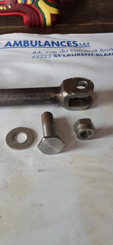

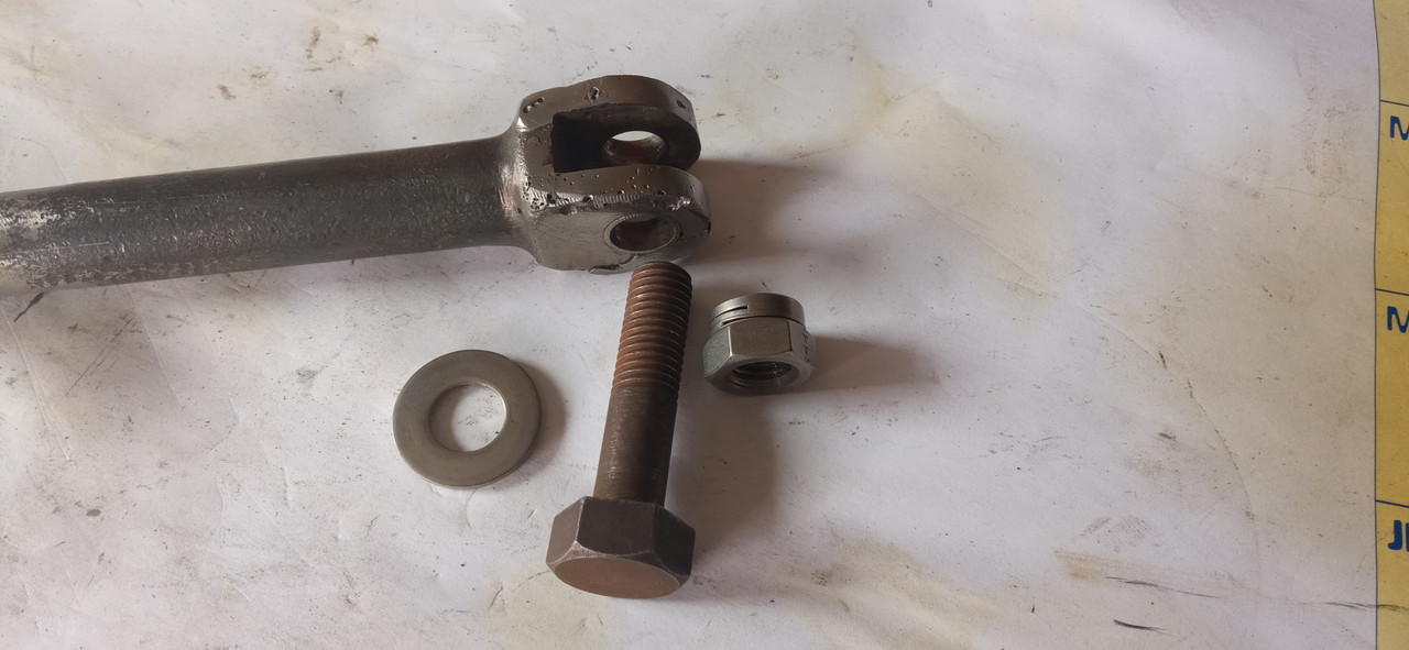

Pourquoi pas du 7/16 UNF ( 20 TPI)?
Je ne suis pas un ayatollah de l'origine mais pourquoi mixer la visserie ? les écrous des béquilles centrale et latérale sont les même et en vente chez tous les revendeurs Norton
Messages : 1571
Re: Réfection BV Commando
Hello,
tu as raison JR, j'ai uniformisé la visserie des béquilles, ça fait intelligent gars qui sait et fait du propre quelque part.
J'ai trouvé une vis (de 12) qui n'entrait pas dans l'alésage (de 12) de la béquille latérale comme ça j'ai pu
mettre un jeu adéquate .
Messages : 16846
J'aurais bien mis la vis dans l'ot sens...
Messages : 1571
Oui moi aussi mais ça gêne le ressort, c'est même pour ça que j'ai réduit sa tête.

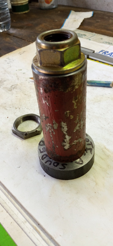

Sinon, je me suis mis à faire une "douille" de 38 moi même.
Une grosse rondelle pour le six pans femelle, un tube qui traînait par là et un écrou de trente mâle.
Ce sera souder entre eux par le frangin qui est soudeur, pare ce que si c'est moi qui soude :roll:

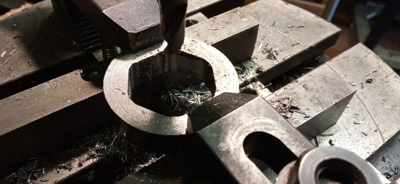

Un trou à la scie cloche

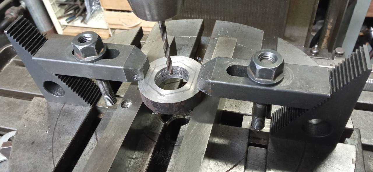

Six trous bien placés de 5 mm, mais si c'était çà refaire je ferais ces trous en premier

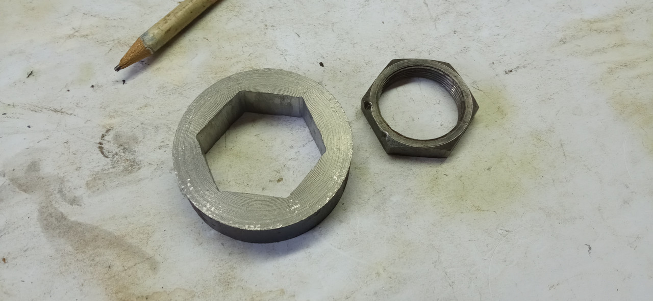

Les six pans à la fraise
Finition à la lime
Montage pour voir avant soudage

C'est soudé !
Quand j'ai dis au frangin que je sablerai bien le bidule après l'avoir mis dans le tour à métaux
pour lui faire une beauté, il me répond : "t'emmerde, serre ton boulon et jette ton truc dans ton tiroir"
Mon frangin quoi ....

l'écrou de sortie de boîte est vissé. Ma douille fait le job.

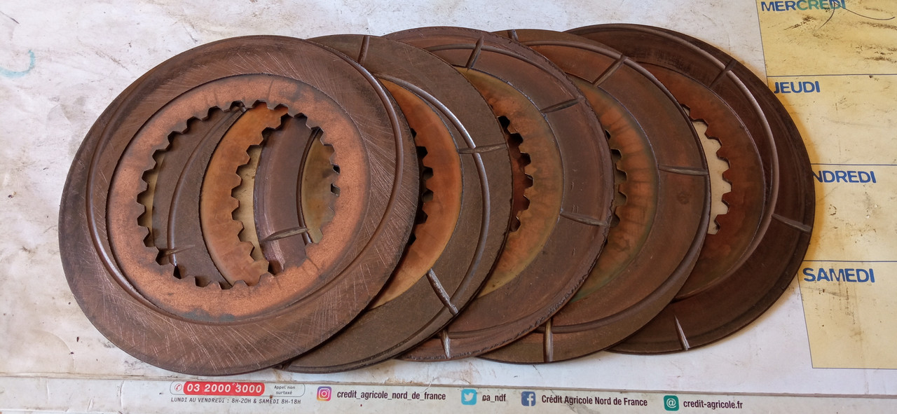

Mes disques d'embrayage garnies sont en dessous de la côte, je vais remettre mes anciens
en bronze qui eux sont dans la tolérance, mais j'en ai cinq alors qu'il n'en faut que quatre.
Comment fait on pour monter les cinq ?
Parce que si j'en ai cinq, c'est qu'ils étaient montés.
Un n'a pas de coup de meuleuse.
Le disque plat du fond, celui qui est riveté, ne tient pas en place, dans le
service note, j'ai lu que l'on pouvait lui laisser vivre sa vie. Je vais meuler (un peu)
les rivets car ils dépassent un poil et ça devrait l'faire.

Sur les 750 jusqu'à la 750 MK4 il n'y a que 4 disques garnis.Garnis-lisses et plateau de pression sont les mêmes.
A partir de la 750 MK5 et pour toutes les 850 il y a 5 disques garnis (ceux de ta photo),garnis-lisses et plateau de pression sont les mêmes mais différents donc des 750 précédentes.
Ceux de ta photo donc sont des disques garnis (bronze ) de 850,les encoches sont pas d'origine mais conseillées pour mieux évacuer l'huile,c'est soit le motociste soit le propriétaire qui les a fait.
Je pense que tu peux pas mélanger tes 2 ensembles sans au moins mettre le plateau de pression des 750 si tu mets les disques garnis des 850,MAIS FAUDRA BIEN VERIFIER LA BONNE HAUTEUR DE L'EMPILAGE.
Les disques lisses sont les mêmes 750 et 850.

j'ai trois disques lisses, je vais donc monter 4 garnis bronzes comme à l'origine (ou presque).
Le cinquième garni a sans doute était monté pour une histoire de pression et servir
d'anti patinage. Si quelqu'un peut confirmer, auquel cas je l'insère dans le montage.

J'ai fait le test de la lumière/disques lisses, tout le monde est tordu.
En plus ils ont des bavures.
Si après tout ça elle me pète pas un chrono c'te garce, j'y fou l'feu !
