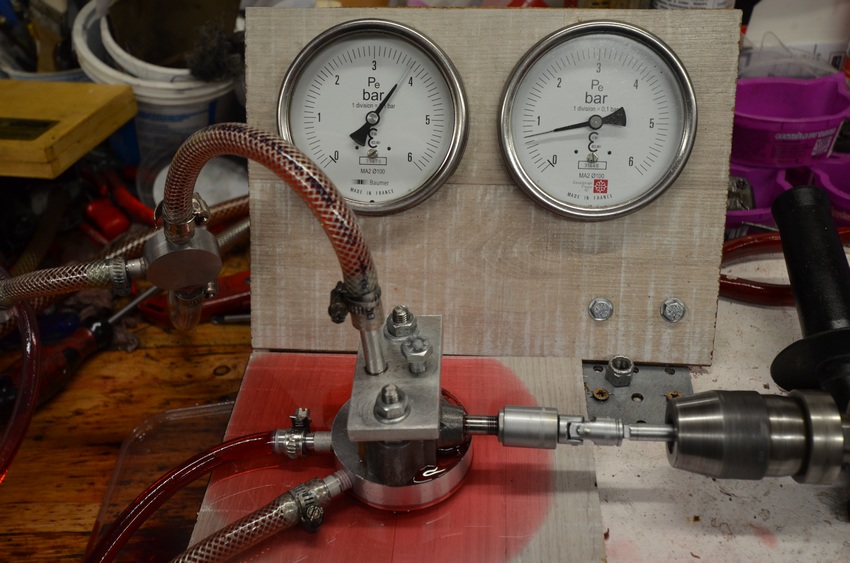

Modification du banc de test :
Plus de buse pour simuler les "fuites" sur la pompe moteur, je mets à la place la vanne 1/4 de tour pour mettre le clapet de surpression ou pas.
Quand la pression monte à 6 bars je considère que la pompe est bonne, je mets le clapet pour vérifier la pression.
Pompe de retour, je mets la buse de "fuite", et toujours le mano, c'est tout.
C'est plus simple et suffisant je trouve.
Je teste la pompe 5 c'est bon, ça monte à 6 bars mano seul, et 3,8 bars avec le clapet de surpression.
La pompe de retour ça monte à moins d'un bar avec la buse de 0,8 mm, s'il est bouché ça monte à 6 bars.

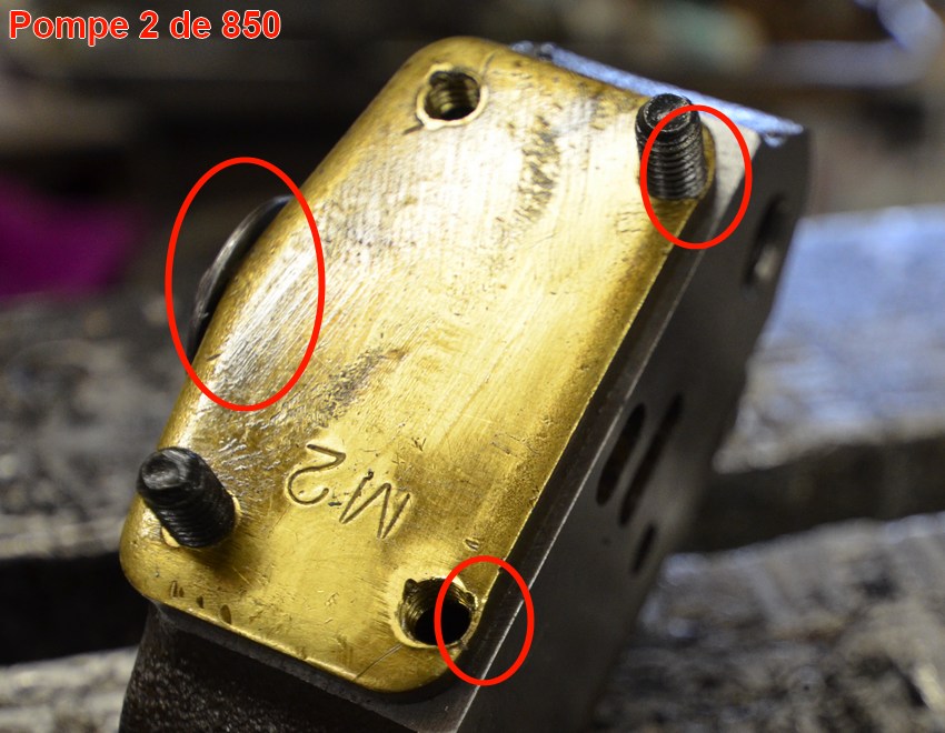

Je prends la pompe 2 de 850 (MK3 peut-être avec l'embase large).
Je refais les filetages en M5 mais je vois que les trous sont très proches du bord de la plaque bronze, et la plaque touche en haut la sortie embase large.
Qualité de fabrication très aléatoire encore une fois.
Faudrait refaire ces plaques quand c'est trop limite.

Pompe 2 de 850, plaque bronze décentrée

Passage au banc comme d'habitude, (j'ai changé un Mano qui avait pris une bonne surpression, celui de gauche et je l'ai comparé à l'autre à droite).
Pression (circuit fermé) 1,5 bar : pas terrible.
Pression du clapet de surpression qu'il y a sur cette Atlas 1,5 bar aussi, ils vont bien ensemble mais c'est quand même très bas.
Afin de vérifier si le banc va bien, le Mano etc., je monte à la place ma pompe de 650 :
pression + de 6,5 bars en circuit fermé, donc tout va bien.
Donc celle d'Atlas est vraiment fatiguée, je l'ai senti à la main, plus de jeu que celle de 650.
Test du clapet Atlas avec la pompe de 650 pareil 1,5 bar.
Test du clapet SRM / RGM avec la pompe de 650 ; 3,4 bars ça monte doucement à 3,5 puis redescend vers 3,3 bar et ça remonte etc.
j'augmente le régime moteur pour voir : pareil ça régule bien à 3,5 bar maxi.
Très bien mais je n'ai pas 4 bars comme indiqué (60 PSI) faudrait que je fasse vérifier mon mano pour être sûr.
Pression sensiblement égale entre les 2 manos (connectés ensemble pour vérification) avant essai :
Pompe Atlas 1,5 bar seulement
Clapet de surpression Atlas environ 1,5 bar
on voit aussi que la pression de la pompe de retour de 650 est plus importante : 2 bars de plus !
Clapet SRM / RGM avec pompe de 650 (pour avoir de la pression !)
