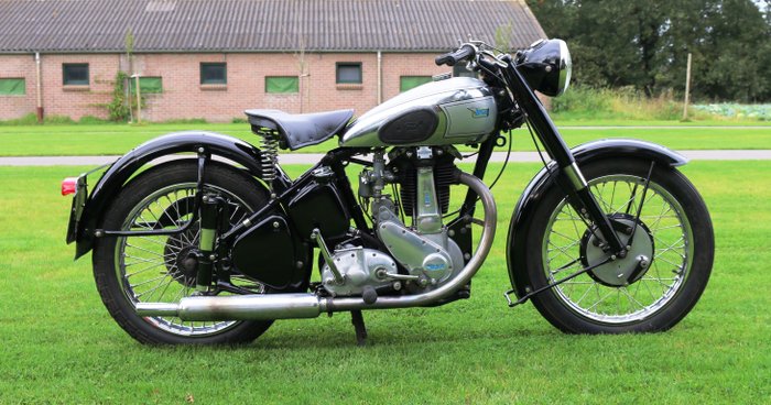

C'est quoi une M33 ? :?:
Mais surtout, la perte de masse subite peut aussi produire un tamponnage par l'arrière d'un véhicule suiveur de la Norton en pleine vitesse, suite à l'arrêt moteur...Finalement un peu plus grave que l'image sportive ? :mrgreen:
Evolution ultime de la M20, avec un moteur de B33.

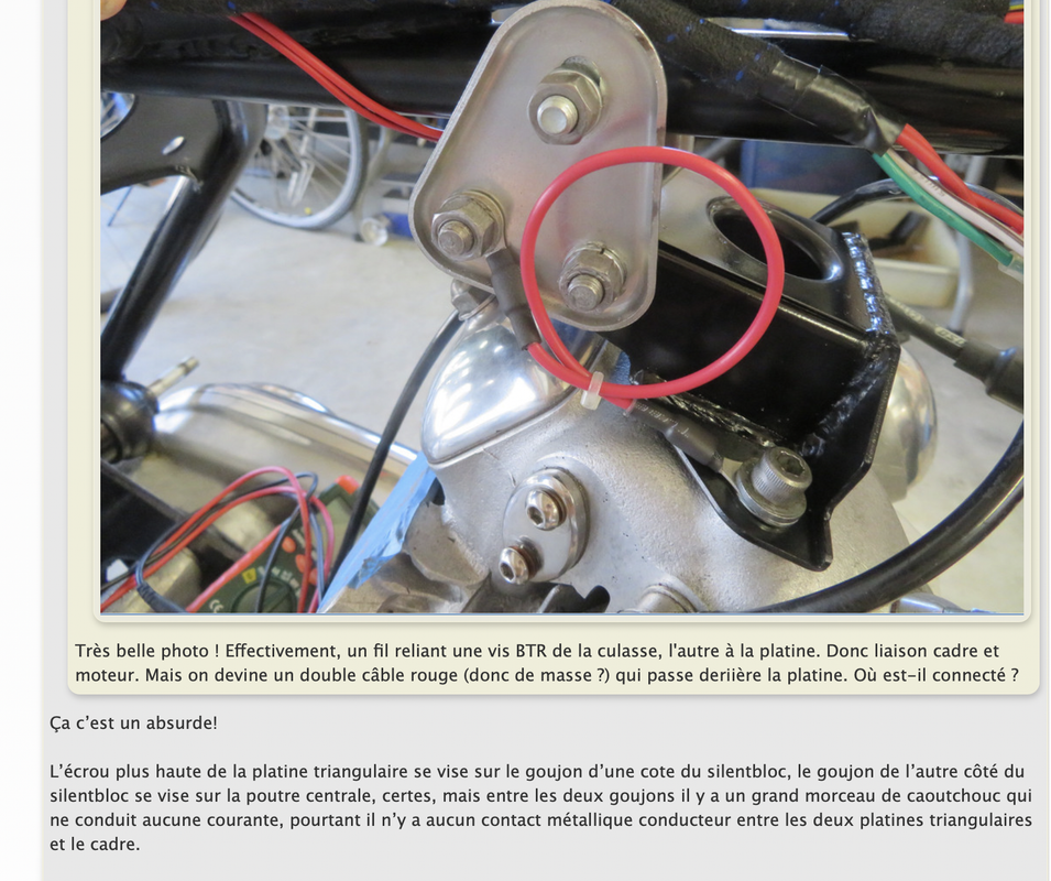

Très belle photo ! Effectivement, un fil reliant une vis BTR de la culasse, l'autre à la platine. Donc liaison cadre et moteur. Mais on devine un double câble rouge (donc de masse ?) qui passe deriière la platine. Où est-il connecté ?
Ça c’est un absurde!
L’écrou plus haute de la platine triangulaire se vise sur le goujon d’une cote du silentbloc, le goujon de l’autre côté du silentbloc se vise sur la poutre centrale, certes, mais entre les deux goujons il y a un grand morceau de caoutchouc qui ne conduit aucune courante, pourtant il n’y a aucun contact métallique conducteur entre les deux platines triangulaires et le cadre.
Au moins l’enroulé du câble a été fait soigneusement et il fait du joli sur la photo..., mais ce câble ne sert plus à rien, c’est pour ça qu’on y voit un deuxième câble qui sûrement se visera de l’autre côté de l’écrou de la platine et qui viendra d’une bonne masse du cadre ou directement de la batterie…, pourquoi faire simple quand on peut faire compliqué!
Mais alors...? D'après jean-pierre, (voir plus haut), ce montage serait "d'origine"...? En plus, avant ma "panne", j'avais bien ce fil de masse fixé à la platine (mais sans liaison au moteur), et ça a marché quand même un peu comme ça.
Par contre, je comprends bien la problématique soulevée par Pachi, sur le caoutchouc isolant à cet endroit...
Au final, je vais donc fixer une cosse (fil rouge de 2,5 mm) entre une vis de fixation d'une bobine (donc en direct du cadre) et une BTR de la culasse, comme le recommande Pachi. Et un autre fil (mais pourquoi 5 mm ?) du "+" batterie à la plaque arrière soudée à la jonction de la poutre centrale et des deux tubes du cadre, derrière le réservoir d'huile (donc un trajet très court, comme le souligne Pachi).
D'origine il y aune masse fixée sur un des 2 goujons DU BAS (celui de droite sur la mienne) de la platine triangulaire lesquels sont fixés sur le support culasse donc pas d'incidence avec les gros silents blocs du goujon du haut et pas d'autre à cet endroit.
Ce qui est très important c'est qu'il n'y ait pas de peinture sous la fixation des masses ce qui n'est pas rare beaucoup de cadres ayant été repeints. 8)

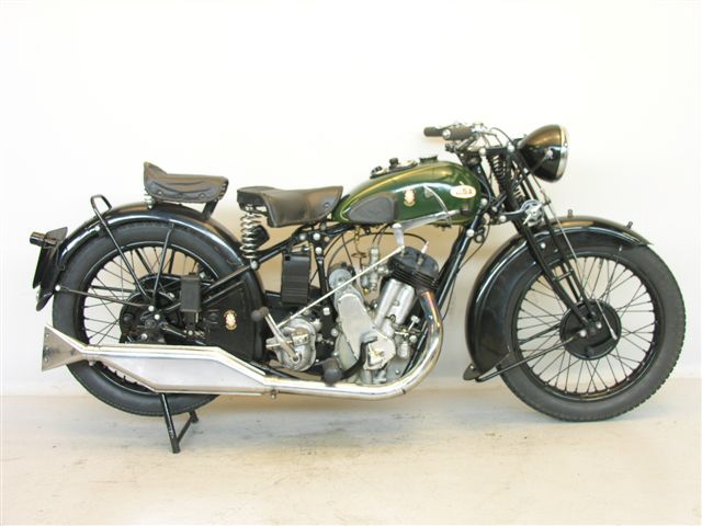

Comme dit Jean Luc une M33 c'est une BSA M20 dans laquelle on a mis un moteur de BSA B33 culbuté de 500cc :
Mais originellement la M33 est une M20 dont le moteur a été remplacé PAR BSA en 1933 par un moteur à soupapes latérale de 650cc pour le side car:

Donc nouveau montage : Une cosse sur une des vis de fixation de la bobine gauche (donc en direct sur la cadre), l'autre sur une des vis BTR sur la culasse (après grattage de la peinture, visible sur la photo): Donc une masse "cadre/moteur". Test ohmètre de contunuité OK.
La cosse et son long fil qui va au "+" batterie, et qui était jusqu'à maintenant sur la vis supérieure (donc en contact caoutchouc) de la platine triangulaire est maintenant connectée à une des vis du bas de cette platine, donc sans caoutchouc et donc en direct avec le cadre... Test ohmètre de continuité OK
Je précise quand même que la moto a tourné parfaitement (au moins 250 km) avec cette cosse sur l'écrou supérieur de la platine ?
