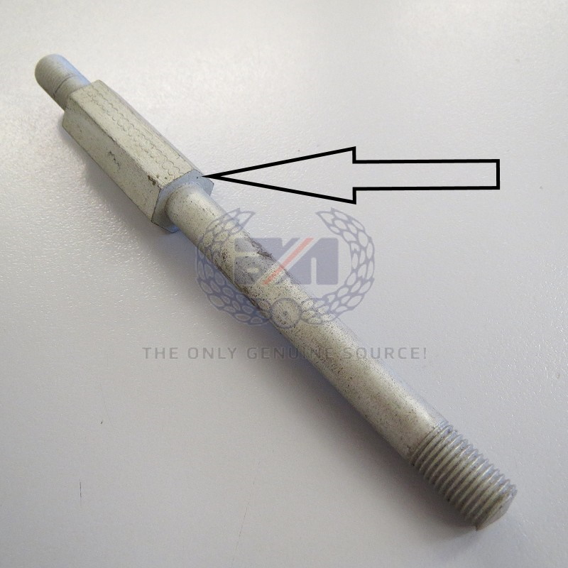

Ensuite je me disais que tant qu'à faire du tournage, si je prenais cette espèce de goujon qui tient le carter primaire et que je lui foutait un écrou
avec une face comme il faut et un contre écrou, au niveau de la flèche, le réglage de l'appui du carter serait vite réglé et meumeu.

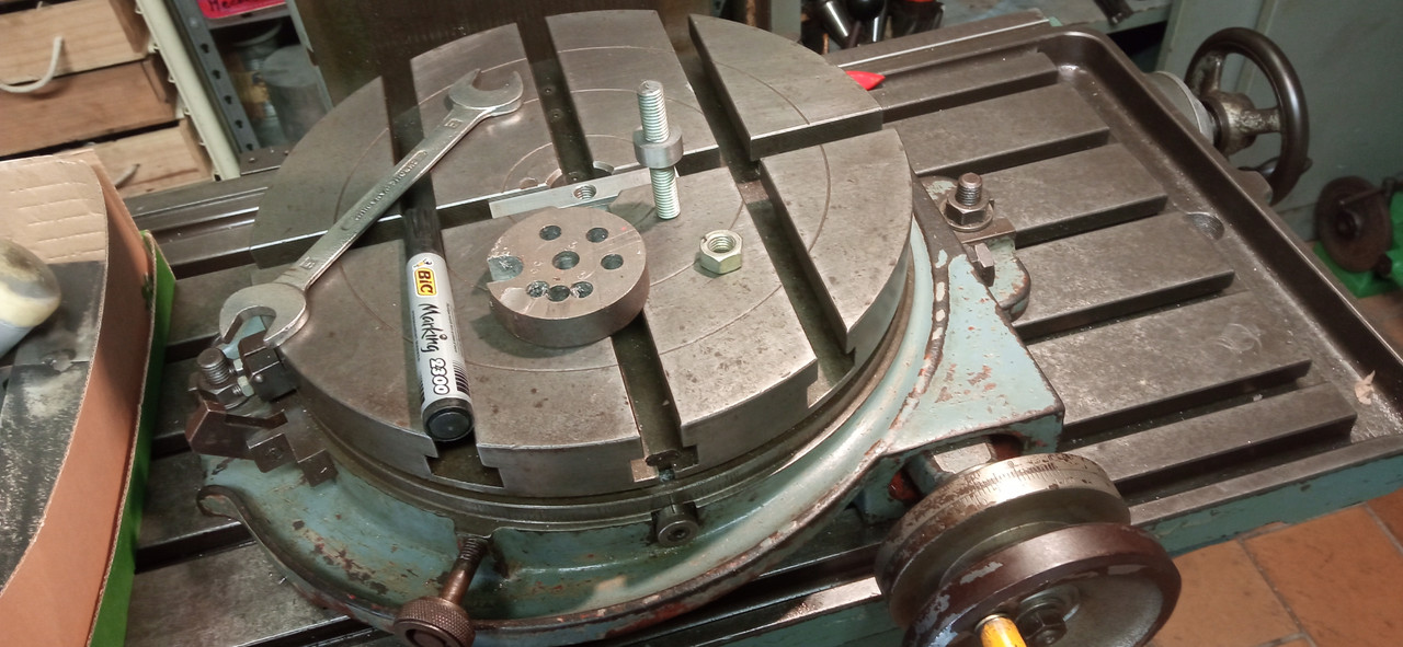

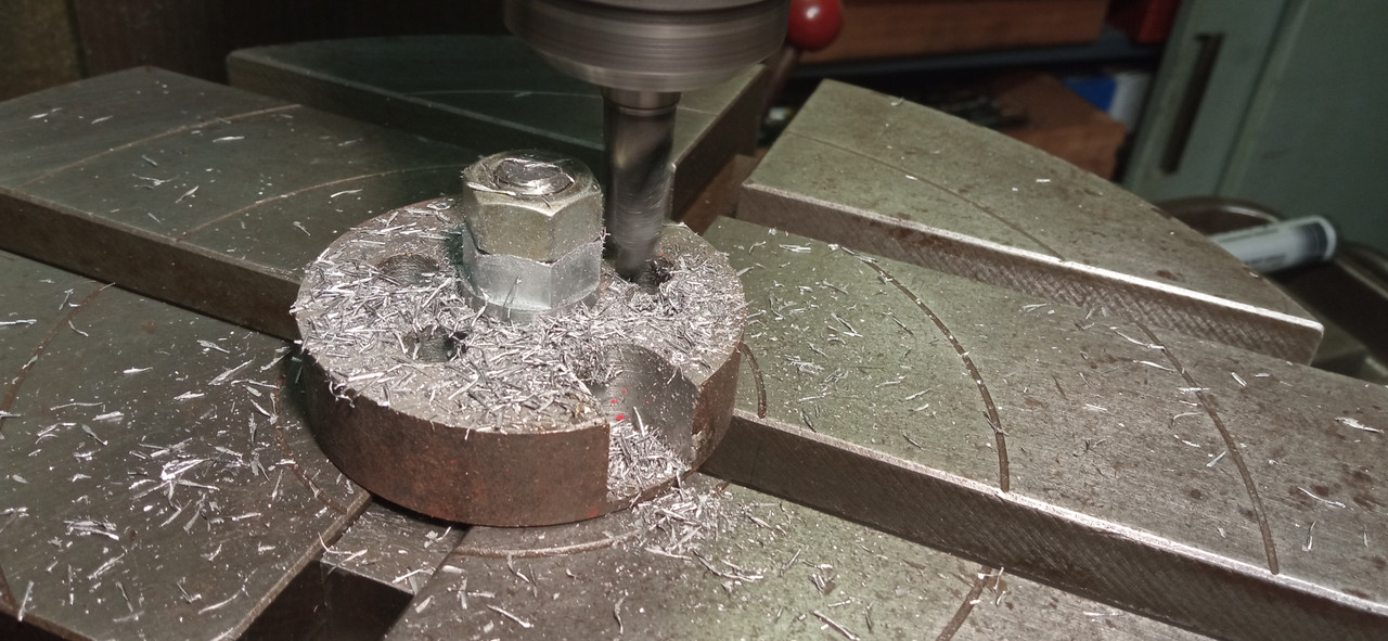

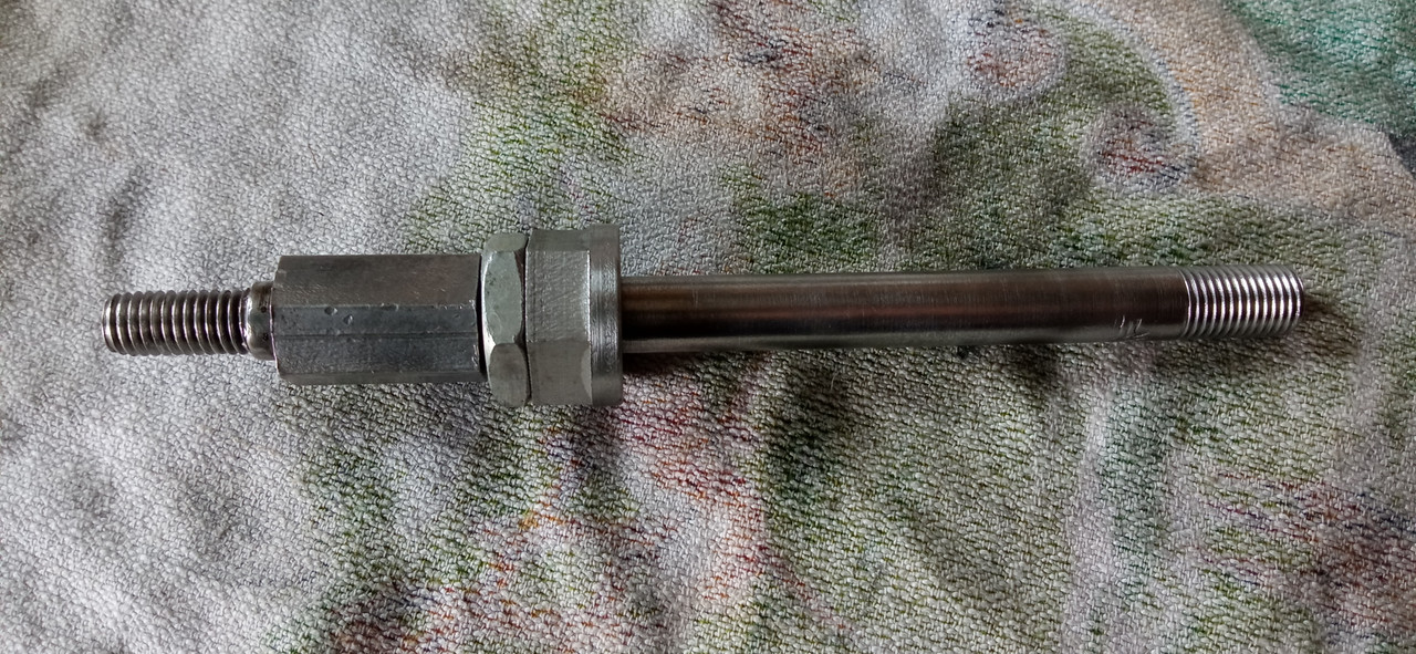

ben zerton, comme j'aime bien faire mumuse avec mes machines, j'ai fait mon système.
Attention, le brevet a été déposé, pas de piratage.
j'ai usiné un cylindre taraudé à M12 et diminué un écrou (de 12) pour en faire un contre écrou.
Comme le plateau circulaire était encore sur la fraiseuse, j'en ai profité pour faire le six pans (clé de 19)
en faisant un petit montage.
J'ai tourné la pièce qui tient le carter primaire au centre, filetage M12.
Après un essai rapide, c'est nickel.
Pour l'instant ça trempe dans un produit anti oxydant.
Demain, en principe, remontage.

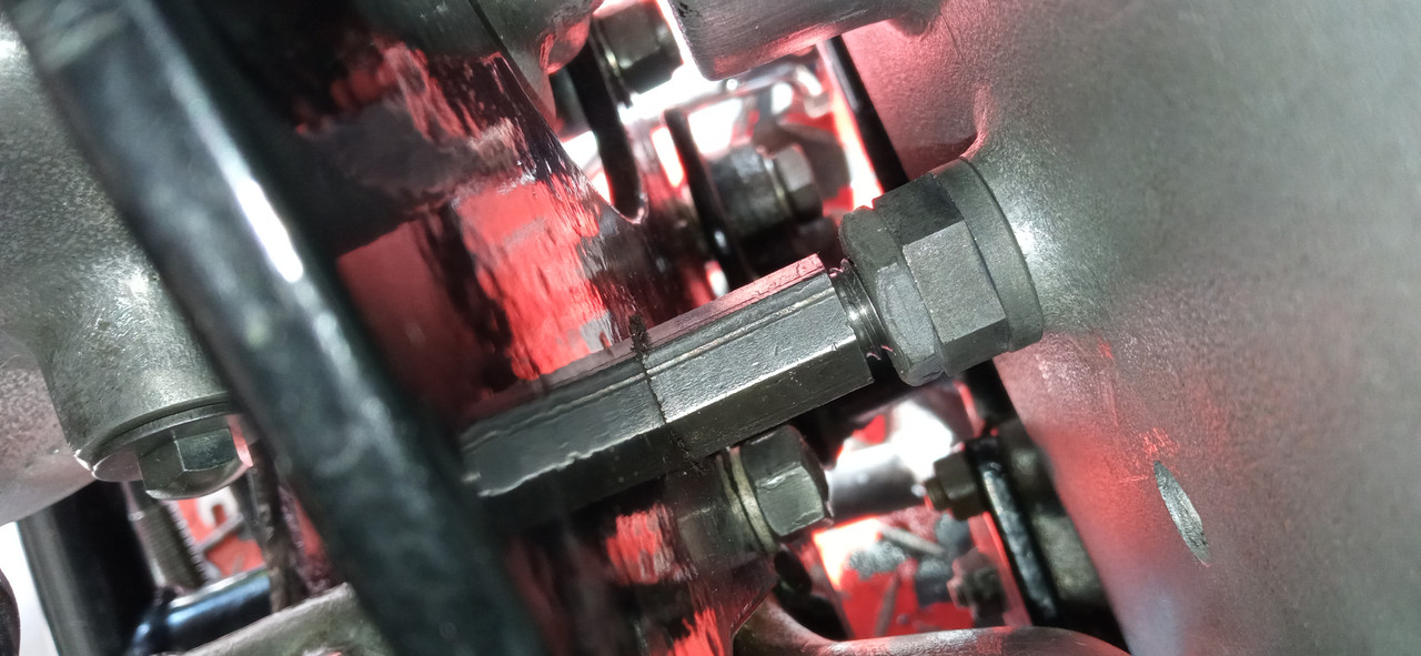

Donc, dans la pratique, tu reposes ton carter avec son joint et ses trois petites vis, et ensuite tu ajustes ton "personal device" jusqu'à toucher
le face externe du carter interne... C'est cela ? :roll:
Messages : 1445
Re: Réfection BV Commando
Oui
Messages : 1445

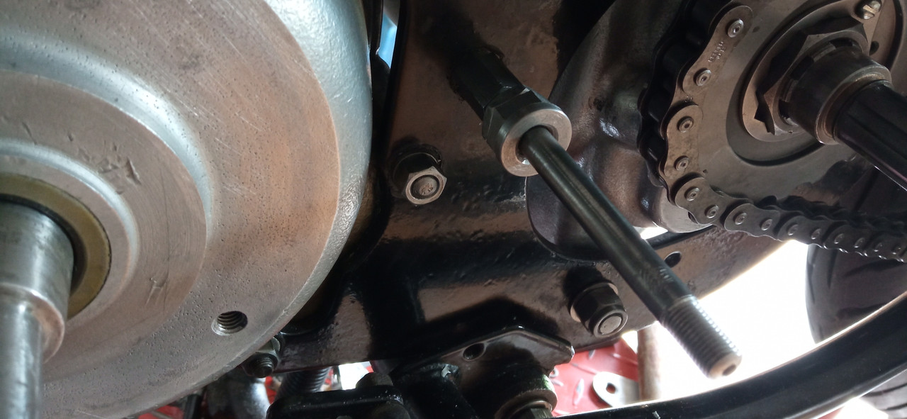

Voilà, ça se remonte, mon système d'écrou/contre écrou fonctionne bien.
Le B E me signifie une vérif après 100 kms, 1000 kms et 5000 kms, si ça ne bouge pas, c'est que c'est tout bon :lol:
Maintenant va falloir que je m'occupe du montage et branchement du nouvel appareillage nélectrique.
J'aime pas. Y a plein de fil ! Help !
Les écrous après passage à l'anti rouille, je trouve que ça a une chouette apparence, bref .
Le système en place.
