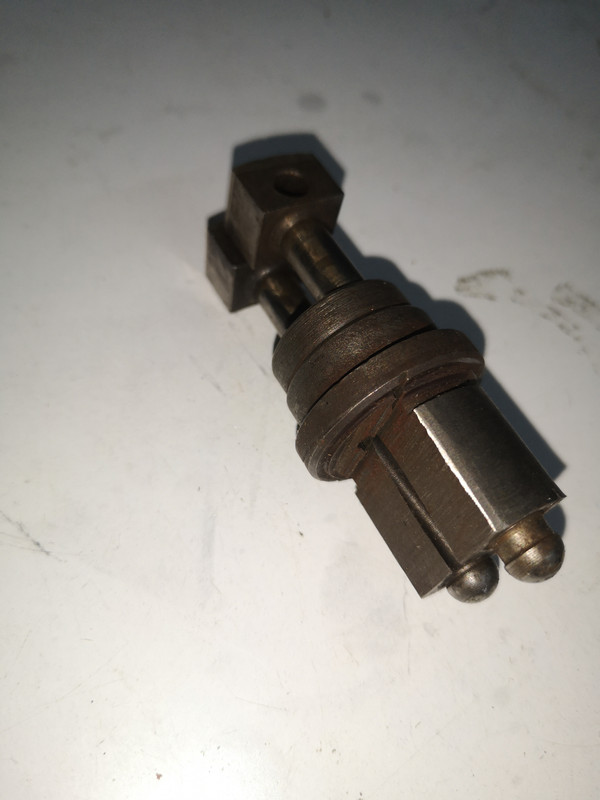

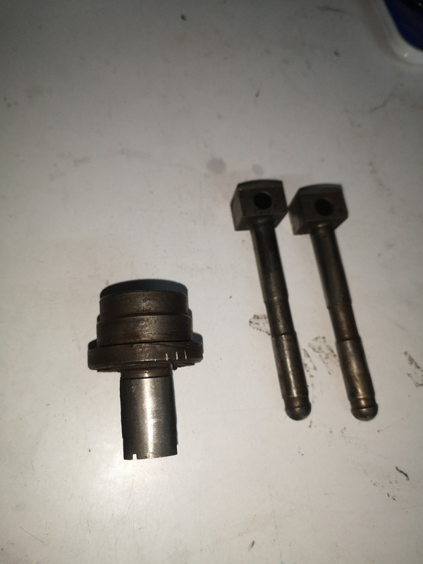

Je confirme, c'est pas le choc thermique qui est à la cause, mais les ailes sont très fragiles et si tu tape de travers ça casse.
J'ai utilisé pour remplacer l'outil, un guide avec le prolongement des ailes meulé et placé a l'envers.
Je te ferai une photo pour la compréhension.

Pour le premier, c'est bien une joue qui a cassé. Il s'était bloqué de travers dans le trou.
Le second est rentré, mais le trou de centrage n'était pas aligné. C'est en voulant tourner qu'une partie du haut a cassé.
Là ils ne sont pas encore en place, j'ai dû les commander.
Evidemment je n'ai pas l'outil préconisé, mais je vais pouvoir m'en fabriquer un avec les anciens du coup.
En cassant la deuxième joue, et en soudant deux vis de 8mm dans les guides. (sans doute comme Yvanoff a fait)
Pour les recommandations j'ai déjà 3 bouquins mais pas le workshop manual.
Ça a l'aire bien illustré, je suppose que le méplat sur l'outil sert à tourner pour aligner le centrage.
Merci pour vos retours...
