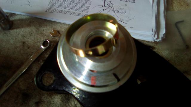

joe En ligne
Messages : 4974
Localisation : 29
Re: isolastic commando MK 1
bon ,voilà en place....réglé à 0,15 coté droit . la rondelle téflon tourne bien . montage au chausse pied bien serré le système.... :shock:
par contre je me demande bien à quoi peut servir ce ressort plat qui tourne sur la vis et vient camoufler les trous de réglages.. :roll: à part le risque de percer le soufflet à cause des 2 petites pattes bien pointues, pas vraiment utile le bidule...
Messages : 17704
Pour camoufler les trous de réglages effectivement :P ça risque rien pour les caches.
