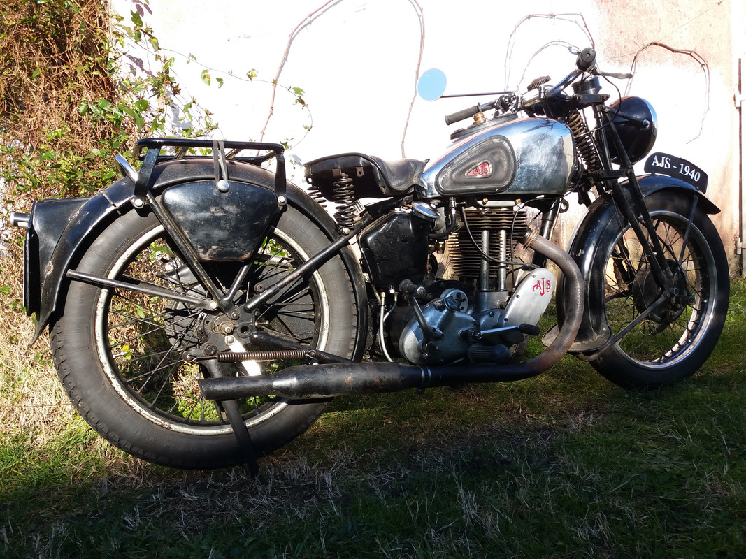

Ma favorite
c'est pas une CS ni une photo d'époque
c'est un 500 modèle 8
