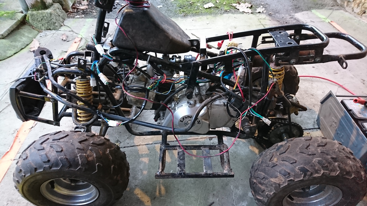

Oh ben des fils en trop, y'en a bien beaucoup sur le quad d'occase de mon petit-fils...
Note à benêt qu'on en est arrivés là pour une disparition d'étincelle à la bougie. Donc changement du CDI, de la bobine,
de la bougie, du fil de bougie, d'essais nombreux d'ant-ipatates, et seul un démontage "à fond" du coupe circuit
a révélé la vérité: amorçage et perçage de la piste de contact. God save the quality !

c' est du materiel fournis par Joseph :?: :?:
