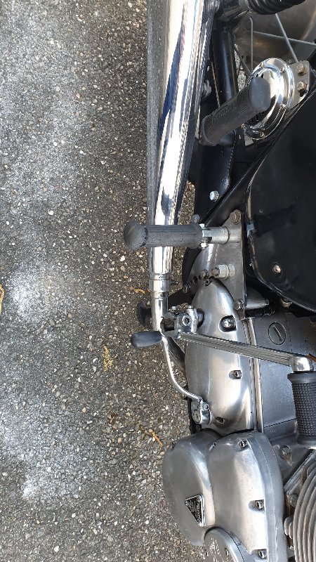

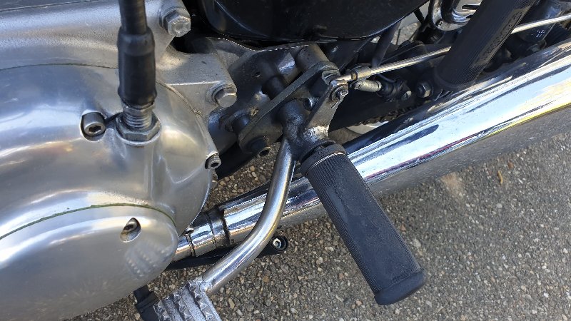

Alors voilà les commandes maison
Pour la pédale de frein fixation en 3 points pour la rigidité, une platine est intercalée entre la fixation d'origine supérieure grâce à une entretoise, pour la fixation inférieure j'utilise le passage de l'axe de la pédale de frein d'origine, au milieu l'axe du repose pied, la pédale de frein provient de John Tickle.
Les "tuck under" pipes type Slippery Sam
A droite obligation de monter un repose pied repliable pour le kick, qui est un kick de T160 repliable, ceci afin d'éviter de décaler le kick d'origine qui sinon se retrouve dans le tibia ! Sélecteur simplement inversé, et on se retrouve avec la première en haut, comme sur une................Norton :mrgreen:

Merci,
c'est très clair, il ne me reste plus qu'a trouver une pédale de frein .
Si tu as des pistes .......
