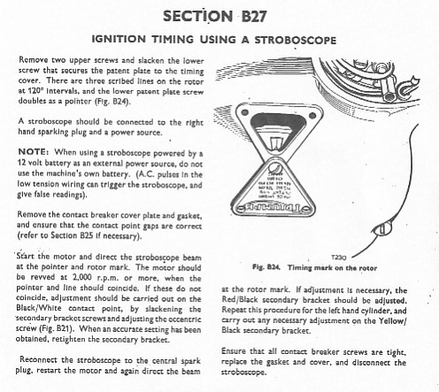

Si tu n'as qu'une clavette longue sur la queue de vilo et qui maintien le pignon de distribution ET le rotor d'alternateur alors c'est un repère A qu'il faut utiliser, pour t'en assurer utilise le trou sur la masse de vilo accessible via le bouchon à l'avant du carter droit en plaçant le piston côté distribution juste avant le PMH en phase compression,( les deux soupapes fermées...)

C'est quand même pas difficile ...........
Et y'a même une photo .........( bon c'est en anglais c'est vrai....
une autre question neptune ???? courage ...
de l'hospice
salle de lecture et méditation !(j'ai pas tout compris....
de l'hospice
