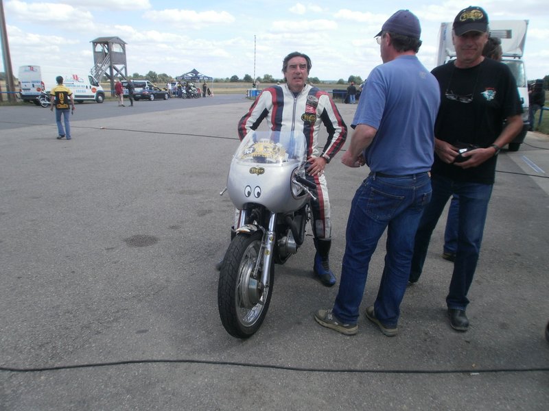

Oui au début j'ai galéré avec cette moto du fait que j'ai mis - disons un temps certain pour ne pas dire un certain temps :mrgreen: - avant de comprendre que la magnéto régulièrement récalcitrante prenait l'huile du fait d'un joint défectueux, entre autres ... Depuis elle marche à l'électronique et le jeune padawan qui l'a récupérée ne s'en plaint pas trop :
