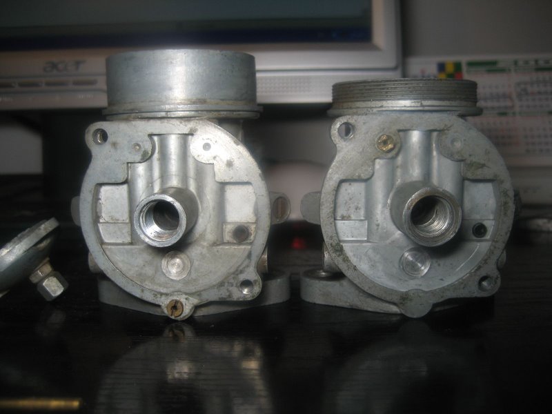

Ce qui me trouble c'est le second pilot jet visé d'une cote de l'axe du flotteur.
Je suis sur que ce pilot jet ne sert a rien donc le bon circuit d'air du circuit de baisse qui a été décolleté pour se communiquer avec la chambre de mélange (qui ce place sous le rond métallique qui est a cote le bon pilot jet), se correspond a la nervure qui est de l'autre cote ou se place aussi le vis d'air. Aussi je suis sur que la nervure ou se vise cet étrange pilot jet n'a pas été décolleté vers la petite chambre de mélange et pourtant ne conduit a nulle part.
Sur les MK 1,5 4T c'est le pilot jet qui se place en dessous l'accouplement a la culasse qui calibre le passage d'essence dans la chambre de mélange du circuit de baisse du carburateur. L'habituel c'est de ne trouver aucun trou décolleté de chaque cote de l'axe du flotteur sur le corps d'un MK 1,5.
Mais bon, a mon avis si ton carburateur marche cela veut dire qu'il n'y fait pas du mal et qu'en tout cas tu auras toujours a main un pilot jet de rechange en cas de besoin!
Pachi En ligne
Messages : 8280
Re: AMAL. C'est quoi ce carbu ???
Regarde que sur le corps du suivant MK 1,5 il n'y a aucun trou décolleté a part de celui du pilot jet.
Pachi En ligne
Messages : 8280
A gauche un MK 1,5 4T et a droit un MK 1,5 2T
PS: ...et pour tant le tien avec les deux sortes de décolletage du pilot jet, 4T et 2T, me déconcerte beaucoup!
...mais bon, comme j'ai déjà dit dans autre discussion, je méconnais les Amal MK 1,5 Anglais!
