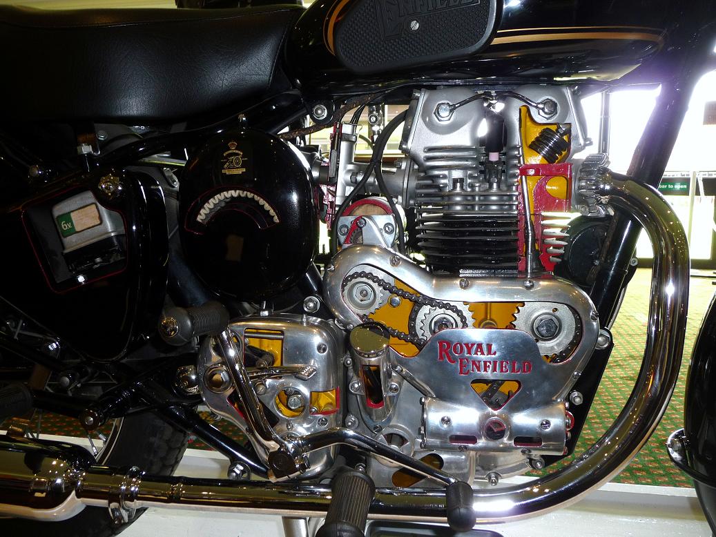

Ci-dessous une photo de l'arbre et des deux pompes d'un mono RE :
La pompe de départ (à gauche sur la photo ci-dessus) injecte l'huile dans la soie de vilebrequin, après être passé à travers le filtre en feutre, et l'huile est projetée dans le bas moteur, la chemise et sous la jupe du piston moteur, puis elle retombe dans le carter de vilebrequin où elle est alors pompée par la pompe de retour qui a un débit plus gros, grâce à un piston de plus gros diamètre (à droite sur la photo ci-dessus). La pompe de retour renvoie l'huile aux paliers de culbuteurs où elle s'épanche dans la culasse. Elle redescend le long des tunnels des tiges poussoirs, remplit le carter de distribution jusqu'à un trou de mise à niveau ou elle verse dans le réservoir d'huile situé derrière le carter moteur... et le cycle continue ainsi de suite.
Sur le circuit de retour, dans la fonderie du carter moteur, un clapet à bille sert de régulateur de pression.

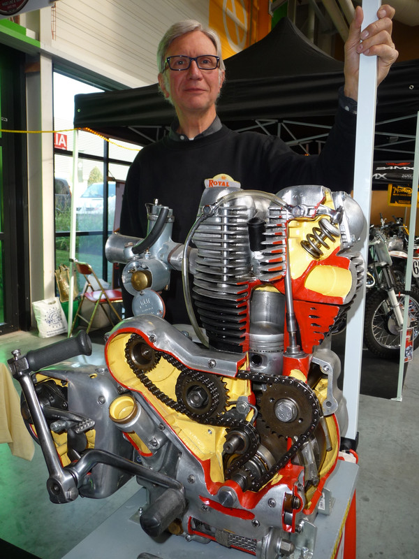

Et au salon Automédon 2015, sur le stand du Club Triton, j'ai pris cette photo de l'ami Serge exposant un crevé de twin RE qu'il a réalisé :
On voit tout en bas le filtre à huile dans son logement et juste au-dessus (caché), se trouve l'arbre des pompes à huile placées aux extrémités du carter de distribution. On distingue la vis sans fin en bout de la soie de vilebrequin qui entraine l'arbre des pompes (caché).
