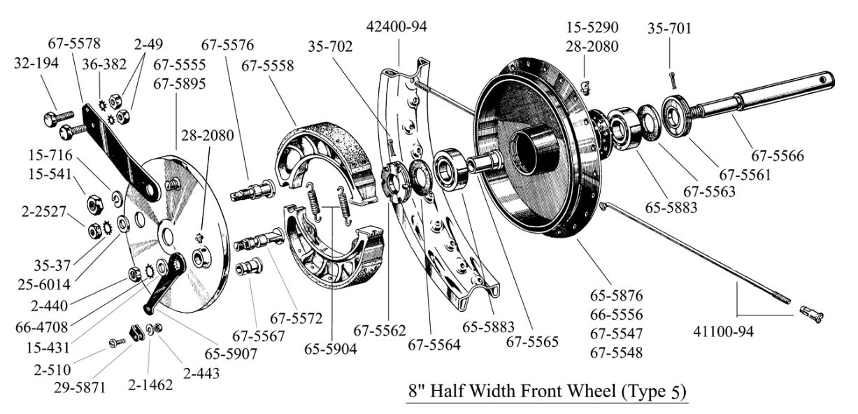

Une idée comme ça, modifier cette pièce :

Quelque chose ne me plait pas (hormis ça, j'ai des soucis avec mon câble de frein, soit trop long, soit trop court depuis que j'ai fait rectifier le tambour et changer les garnitures) :
Le plan DU flasque n'est pas // au plan de la roue. Il y a (mesuré au réglet) un bon mm de différence maxi entre le bord du flasque et le bord du tambour suivant que je mesure à 2 points diamétralement opposés.
D'ailleurs le rectifieur qui a remonté mon frein m'a dit qu'il avait trouvé le tambour circulaire et centré mais les plaquettes usées à l'intérieur pour l'une et à l'extérieur pour l'autre.
Important? On s'en fout?
Ce qui oblige le flasque à être // au plan de la roue.... Je ne vois que la broche. Je me goure?

Messages : 1577
Re: Réglage frein avant
La broche et la pièce 67 5578 non ?
Messages : 11735
Non ça c'est le "torque arm" qui empêche le flasque de tourner avec la roue quand on freine.
La broche c'est la pièce 67-5566 , l'axe de roue, quoi.
Déboulonne 67 5578 et vois ce qui se passe .
Oui, j'ai fait ça cette nuit mais ça ne vient pas de ça.

Messages : 16866
Si tu n'as que 1 mm, de décalage, tu es un homme chanceux !
J'ai le souvenir que sur les C 15 qui ont- peu ou proute - le même frein, le décalage était hachement visible à l'oeil nu...
Comme c'est un flasque en tôle, et que nos brêles ont bien vécu avant nous, il est probable que ça a été forcé à un moment donné.
Je ne serais pas surpris que tu puisses rectifier ça en forçant sur le flasque dans la bonne direction après l'avoir monté dans la fourche, mais sans la roue.
