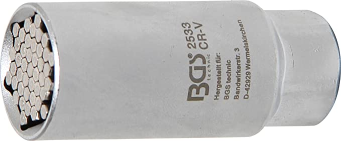

et les clefs et douilles Metrinch?
moi j' en ais et je trouve ça pas mal

Re: A 10 fonte
ça marche en principe sur métrique et AF j'en ai une paire mais pour le WW possible que ça marche ?

+1 Pareil, j'en ai depuis 20 ans en douilles et plates, ça fonctionne partout sans abîmer les têtes d'écrous et ça marche même sur les écrous salopés.
Parfois la douille est un peu trop large dans certains endroits exigus, c'est pour moi le seul inconvénient.

oui, j'ai déja vu les douilles à "paillettes"
