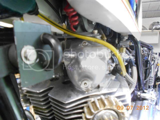

Voila in situ.

Merci,j'ai compris.
Messages : 16368
Re: Alors là !!
C'est bien fichu, pas à la portée du bricoleur du dimanche, mais je me répète: à quoi ça sert ? :roll:

Lors d'un Neurton en Beaujolais il y avait encore plus astucieux, décompresseur à valve semi automatique, c'est un truc qu'on trouve sur des gros mono diesel industriels, monté sur chaque cylindre, perçage entre deux ailettes en haut du cylindre, armé manuellement, et dès que le moteur démarre la compression ferme la valve, ça marchait bien, j'avais aidé le gars, il me semble un anglais à régler ses carbus MKII de sa 850.
