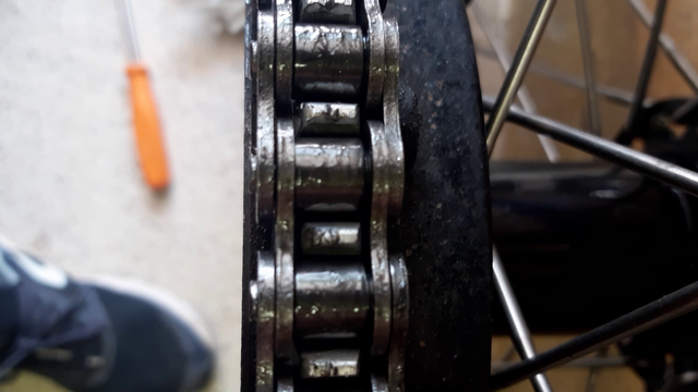

J'ai tout bien mesuré et j'ai :
Épaisseur de la couronne : 9,00mm
Diamète rouleau (usé) : 10,09mm
pas de chaîne : 15,87mm
Je vais suivre les bons conseilles de jean-pierre et donc prendre chez "fr.rs-online" la SD10B-1 surtout qu'il n'y a pas photo pour le prix. Chez Ch...e il me propose 1 chaine Renold 530 110-056-110 pour 79€ et 13,80€ de frais de port ; "fr.rs-online" c'est 66,83€ et frais de port offert et en plus c'est 5m soit trois chaînes...
J'espère ne pas être déçu.
Jean-pierre, tu monte tes chaînes avec une attache rapide ? si oui, qu'elle est sa référence.
Encore merci à tous pour vos précieux conseilles.

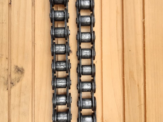

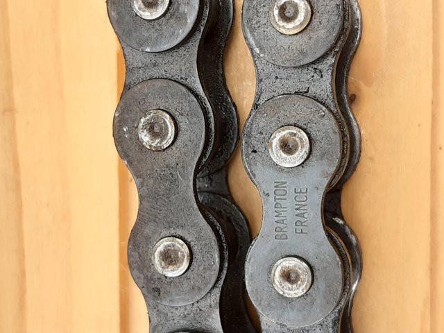

En comparant la chaîne qui a cassée et celle que je viens de monter, il n'y a pas photo. Ici la brampton qui a cassée (18,48mm de large) et en dessous la DID 530 standard que j'ai monté (19,74mm de large) :
J'ai remarqué que la Brampton avait pas mal de jeu latéral sur la couronne alors que la DID pratiquement pas. (Peut-être une des raisons de la casse !...)
Au fait combien de débattement vous mettez entre les points le plus haut et le plus bas, car je pense qu'une chaine trop tendue sollicite de manière excessive le pignon, le roulement et le joint de sortie de boite de vitesse, avec pour résultat une fuite d’huile. Vous pensez qu'un jeu de l’ordre de 40 mm c'est bon ?
